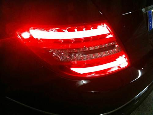

hallo freunde,
wir haben lange auf die serien led rückleuchten warten müssen. jetzt ist es soweit. wäre nett wenn leute, die in dieser richtung informationen haben oder erfahrungen machen in sachen softwareverträglichkeit oder überhaupt die möglichkeit der nachrüstung, diese infos posten und berichten. aussagen zum preis und der verfügbarkeit ( datum ) sind natürlich auch gern gesehen:rolleyes:
vielen dank schon mal im voraus...
mfg rico

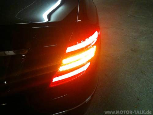

Bei mir war es so, dass sie funktioniert haben, allerdings bekam ich eine Fehlermeldung dass die nebelschlussleuchte Links und rechts nicht funktionieren würden, haben sie aber. Die bremsleuchten haben etwas geleuchtet aber funktionieren tun sie auch ohne Codierung.
Gruß Andi
Danke für die schnelle Antwort CrazyChiller!
Also einbauen und besser gleich codieren.
Bin auch einen Tag ohne codierung gefahren, laut lkw'ler sind andere schon 3 Wochen so gefahren. Man erkennt es fast garnicht als aussenstehender.
Also fahren kann man auch (bedingt) ohne Programierung! Zumindest bis zu Programmierung!
Kaputt geht dabei nichts! Es kommen aber wie schon geschrieben eine Fehlermeldung und die Leuchten funktionieren nicht korrekt!
Ich glaube das Bremslicht glimmt mit dem Rücklicht mit...
Also Fazit, einbauen und mit eingebauten Rückleuchten zum Codierer fahren geht also ohne Probleme!
