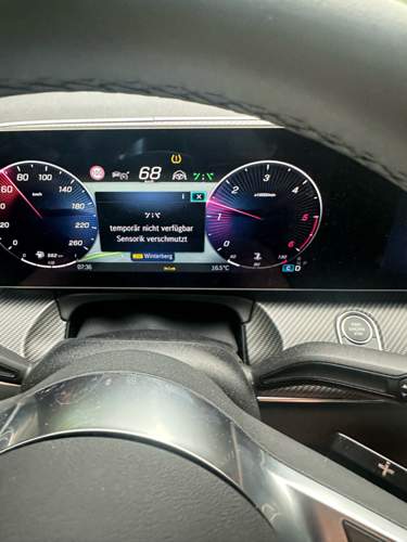

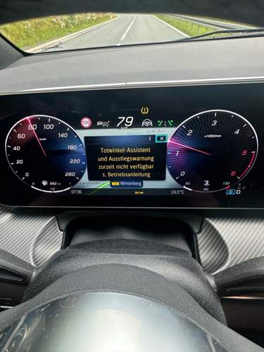

Moin,
ich hatte meinen neuen Vito heute in der Werkstatt, weil ich annahm, dass das Anlernen der Anhängerkupplung nicht funktioniert hat. Ich bekomme alle 100m eine Fehlermeldung in orange wie im Anhang gezeigt. Wenn ich die Fehlermeldung mit "ok" bestätige kommt sie zusätzlich mit einem "Pling" wieder...
So, jetzt bekomme ich Rückmeldung von Mercedes, dass das Stand der Technik wäre und so gewollt!
Kann das bitte mal jemand bestätigen? Hat jemand ähnliche Erfahrungen? Das kann doch nicht wahr sein, oder?
Danke!
Fehlermeldung 1
Fehlermeldung 2

Ich habe den Mist auch bei meinem MOPF 2 mit werksseitiger Anhängerkupplung. Es nervt! Egal ob Wowa oder mit Autoanhänger, alle paar Meter kommt die Meldung. Geradeaus auf der Bahn ist es mal still aber sobald man eine Kurve fährt geht es wieder los. Mercedes kennt es bei uns angeblich nicht, sind 6 Wochen ausgebucht.
So, nun auch ein Update von mir. Bei mir funktioniert es mit Wohnwagen, zumindest weitestgehend über die ersten 800 km im Anhängerbetrieb.
Die Fehlermeldung „Totwinkelassistent“ kam einmal nach kurzer Pause auf einem Rastplatz und zwar nachdem die Start-/Stop-Automatik den Motor abgestellt hat. Bin mir gerade nicht mehr sicher ob ich danach nochmal gestoppt habe und das Fahrzeug komplett aus/an gemacht habe (glaube aber nicht) sondern ich habe Start/Stop deaktiviert und das Licht manuell eingeschaltet, damit die Lichtmaschine möglichst nicht in einem Euro6-Stromsparmodus ist. Fehlermeldung ist verschwunden und nicht mehr aufgetaucht. Vielleicht alles nur Zufall, aber probiert es mal ohne Start/Stop und mit Licht an. Nächstes Update nach der Rückfahrt.

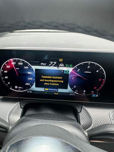

Das Werk scheint wohl zunehmend Probleme des Anhängerbetriebes mit MOPF II gemeldet zu bekommen und hat nun endlich erkannt, dass es da ein Problem gibt. Für Mitte August (!) ist mir ein Software Update versprochen worden, bis dahin begnüge ich mich mit einem Leihwagen...
Hallo zusammen
Ich habe meine Neue V-Klasse seit 2,5 Wochen und mit AHK bestellt. Habe das gleiche Problem. Ich kann nicht die Meldung quittieren.
Nach dem Einstecken des Steckers vom Anhänger, gibt es 3 Optionen zu wählen: Fahrradträger, Anhänger und Wohnwagen. Hier kann man die Geschwindigkeit verändern und parallel wird der Totwinkelassistent automatisch deaktiviert, trotzdem erscheint die Meldung, aber nur im Anhänger Betrieb. Beim Fahrradträger ist alles i. O.
Angeblich hat die Anhängerauswahl nur Einfluss auf das Navi, um enge Strassen zu vermeiden und die Ankunftzeit besser zu berechnen. Dieses Menue fehlte meinem bei Auslieferung ganz und wurde nachträglich aufgespielt. Leider hat es das Problem nicht behoben. Du wirst Mitte August in den Gnuss eines Updates kommen.
