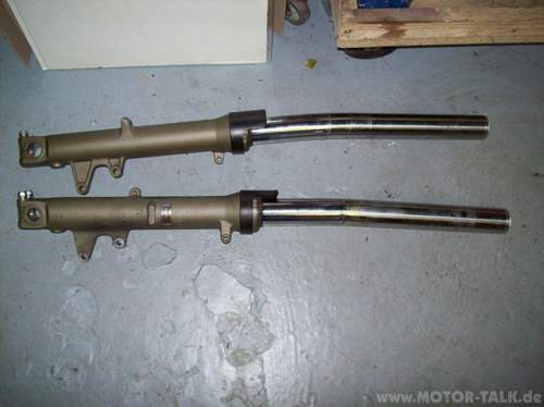

auf den bildern sieht man meine maschine nach einem frontalaufprall. es ist nicht das fahrzeug des fragenden. ich wollte darstellen, wie so etwas aussehen kann. dieses motorrad ist bis auf den vorderreifen, welcher nun teil eines runden stehtisches ist, verwertet worden. da hätte natürlich niemand mehr irgendwas richten können. es war schon kaum möglich das teil überhaupt zu schieben, das ist dabei in alle richtungen gefahren...
bei der maschine des fragenden werden die bauteile nicht so deformiert sein. er hatte auch keinen unfall wie er sagt.

Bei Verdacht auf eine krumme Gabel/Gabelbrücken löse ich gerne erstmal die Gabelklemmen und schaue, ob sich das Standrohr noch drehen lässt.
Wenn die allerdings mal so aussehen, wie bei der CBR 600, die ich unlängst wieder aufgebaut habe, ist das nicht mehr notwendig. Die Rohre hat Endepohls übrigens gerichtet.

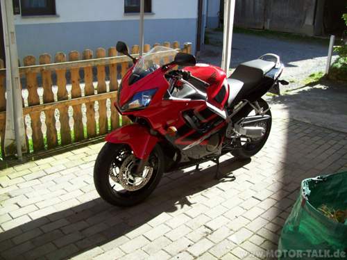

Achtung: Fotos zeigen meine CBR 600 F, nicht die KMX des TE. 😁
die kmx mit der racingscheibe und der doppelten bremsscheibe vorne gefällt mir.
sogar einen vierzylinder-kit hat er eingebaut. klasse was so möglich ist. sieht aber nun weniger geländefähig aus...
Der Chrom hat das Hin und Her ohne Risse und Abplatzer überstanden? Staun...

Schöne Bilder. 😰
Vergiß das mit Achim Endepohls. Da kann auch der nichts mehr machen.
Das Ding ist reif für die Schrottpresse.

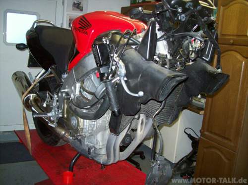

nordsee523 meinte die Fotos meiner CBR 600 F , die ich einstellte, damit man erkennt, welchen Grad einer Beschädigung ein Fachbetrieb wieder instand setzen kann.
Das war wohl ein Fehler, aber jetzt kann ich sie nicht mehr löschen.
@nordsee: Für schlechte Straßen habe ich eine Honda NX 650 in der Garage.

die kmx mit der racingscheibe und der doppelten bremsscheibe vorne gefällt mir.sogar einen vierzylinder-kit hat er eingebaut. klasse was so möglich ist. sieht aber nun weniger geländefähig aus...
mein kommentar war schon auf die rote honda bezogen, sollte nur ein witz sein. vorher wurde meine kaputte kmx ja auch schon mit der, des TE verwechselt. "daher.."
