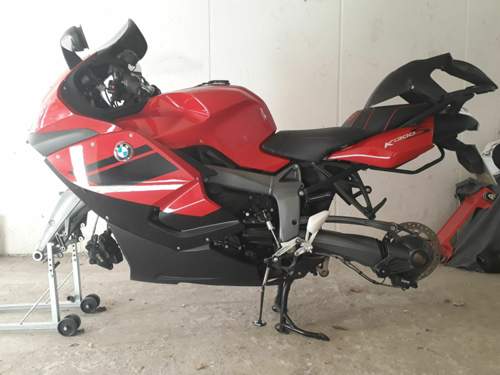

habe mal ne frage was Ihr für einen Montageständer für eine BMW R 1250 RT ( bestelle sie erst noch )
empfehlen könnt , oder was für Erfahrungen es gibt ....!!!
Ich denke da an Kern Stabi ( nur gute Erfahrungen bis jetzt ) ,
Move-Zentralständer , Bike-Tower , abba usw.
Mein Favorit wäre momentan von Kern-Stabi der Hubtisch X5H1N.....
Will halt das des Moped frei in der Luft steht , zum putzen , Reifenwechsel und Überwintern ...!!!
Wäre dankbar für ein paar Tips.....

Hat die Maschine keinen Hauptständer?
Na, wenn schon, denn schon, dann würde ich mir auch den Speed-Lifter Zentralständer Profi Edition gönnen 😁
Bei mir tut's ne Öse im Boden und ein Spanngurt 😎 Da sind auch beide Räder frei 😁

Das Problem ist, dass die RT keinen richtigen Rahmen hat. Das Motorrad wird am Motor aufgebockt und das ist eine relativ kippelige Sache. In der Werkstatt benutzen die eine Hebebühne, um das gesamte Motorrad erst mal auf eine angenehme Arbeitshöhe zu bringen. Dann wird unter den Motor ein kleiner Scherenheber geschoben, zusatzlich zum Hauptständer natürlich. Das hat Hand und Fuß.
Wenn ich mir die Lösung von Kern Stabi (siehe Foto) ansehe, habe ich kein gutes Gefühl. Für kurzzeitige Reparaturen mag das ok sein, aber überwintern würde ich mein Motorrad so nicht. Wie gesagt, man möchte nicht dass sich das 26000€ Bike auf die Seite legt. Sentinels Lösung hat auch Hand und Fuß.

Einen Frontheber ohne Heckheber einzusetzen kann gefährlich ins Auge gehen. Es besteht dann immer die Gefahr, dass der serienmäßige Hauptständer einfach einklappt und die ganze Chose umfällt. Deshab immer erst einen Heck(einarm-)heber einsetzen. Das Gleich kann übrigens mit einem normalen Wagenheber passieren, wenn man ihn am Motorblock ansetzt und das Mopped quasi nach vorne über den Hauptständer zieht. Alles schon passiert 🙁 Ganz blöd wenn das Hinterrad schon raus ist und die Kiste auf die Bremsscheibe knallt 😠 Geht 20x gut, aber beim 21. ...
Die Zentralheber sind bei den alten Schleifenrahmen eine gute Sache, aber bei den modernen Konstruktionen mit tragenden Motoren und Alubrückenrahmen, Monocoque, etc. sind die Speedlifter die bessere Alternative. Vor allen Dingen kommst du dann auch vernünftig an die Unterseite und kannst auch mal den Hauptständer wegklappen/abschrauben. Wenn du schon so viel Geld ausgeben willst, dann ...

Bei meiner 1200er Adventure (die war 4 cm tiefergelegt mit wilbers) stellte ich sie auch immer auf dem Hauptständer, und vorne einen Montageständer unter die Gabel.....
Bei meiner Kawa Z 900 RS hatte ich nen Heckmontage Ständer und vorne unter den lenkkopf, war eben von Kern Stabi, ist schon gut des zeug, aber halt net ganz billig.....
Aber wie gesagt, irgendwie was billiges und dann da......, weiß nicht ob sich das lohnt...???
Speedlifter ist auf Foto 2 (siehe oben) zu sehen. Das Bild mit der GS.
Ist auch von Kern Stabi. Keine Ahnung, ob der was taugt. Hat der Jörg vorgeschlagen.
Wahrscheinlich wäre echt ein Einarmheckheber und Frontheber das vernünftigste, eventuell mit Rollen....., ist natürlich billiger wie ein Speedlifter oder Hubtisch.....
