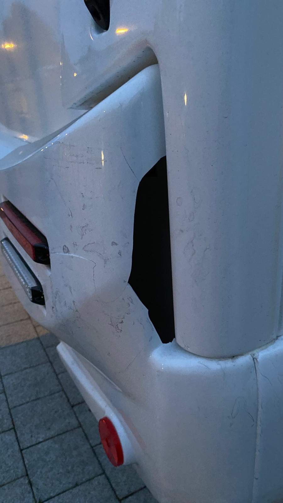

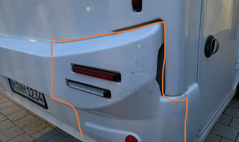

aufgrund eines Missverständnisses haben wir den ersten kleinen Schaden an unserem neuen Wohnmobil.
Glücklicherweise ist das Heckteil nicht aus einem Stück, sondern aus Segmenten zusammengesetzt. Das beschädigte Teil ist lieferbar, jetzt geht es um die Montage, die ich gerne selbst machen möchte.
Abgesehen von drei Schrauben ist das verklebt. Was für einen Kleber würdet Ihr da verwenden, um das neue Teil anzubauen?
Besten Dank für die Tipps.
Markus.

Also ich würde das mit Sikaxlex 221 Weiß machen, Gibts auch in Schwarz, aber ich denke Weiß wäre die richtigere Farbe fürs Wohnmobil.

Geh doch einfach in den Zubehörhandel und lass dich beraten, ist in jeder größeren Stadt. Ansonsten Kleber von Dekalin oder anderen Firmen dort kannst du dich einlesen für was das eine oder andere geeignet ist.
Ich würde auch Sikaflex nehmen. Klebt sehr gut, ist aber Recht flexibel.
Bedenke, dass bei einem Campingfahrzeug mehr Ausdehnung der Materialien stattfindet und die verbauten Materialien sehr unterschiedlich sind. Dort liegt z.b. Kunststoff auf Aluminium, das Alu dehnt sich viel weiter aus bei Wärme.
Deswegen würde ich von Karosseriekleber absehen, denn der wird in erster Linie für die Verklebung von Materialien mit gleichem Ausdehnungskoeffizienten (Stahl auf Stahl) benutzt.

Sikaflex ist aber keine Produktbezeichnung sondern eine Produktreihe.
Das passende ist Sikaflex®-554 - ist speziell für Caravan

Wenn der Klebstoff der Sonne ausgesetzt ist, benutzt man ja auch Sika 521 UV, damit genau das nicht passiert. Der ist, wie der Name schon verrät, nämlich UV-beständig.
Hier haben alle -in gewissem Sinne- recht ! Wichtig sind bei der Wahl des richtigen Klebers/Dichtmittels immer die Eigenschaften "dauerelastisch und UV-beständig" ! So gesehen , kann man sich auf alle Hersteller verlassen ! Gruß und viel Erfolg , joeleo
