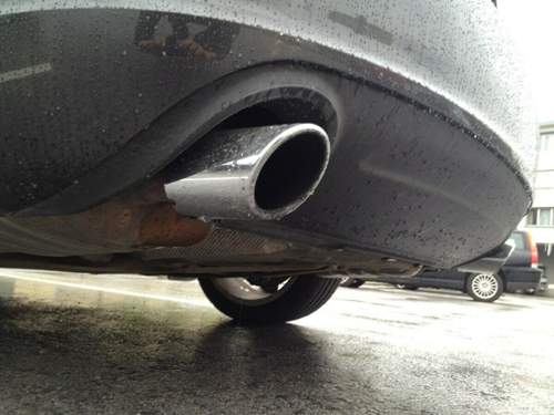

Ich klinke mich auch mal ein. Ich habe einen 2010er Sportback 2.0 TFSI mit S-Line Sportpaket (nicht Exterieur) mit diesen serienmäßigen Endrohren links und rechts, würde sie aber gegen größere tauschen. Offenbar sind sie aber nicht geschraubt, und feste ziehen brachte auch nix... Sind die verschweisst oder muss ich noch fester ziehen?!
Img-2294
Die sollten gesteckt sein und mit "sanfter Gewalt" auch zu abzunehmen sein.
Welchen Durchmesser haben diese Endrohre?
klopfe von hinten min.hammer drauf dann rutschen sie runter. so wechsel ich meine immer
