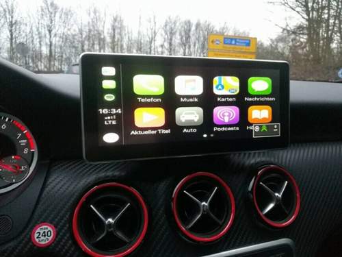

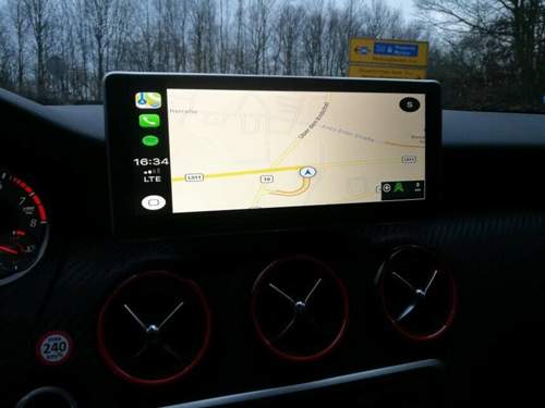

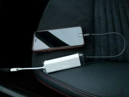

Ich habe das Carplaymodul verbaut
Carplay-adapter
Carplay-navigation
Carplay
