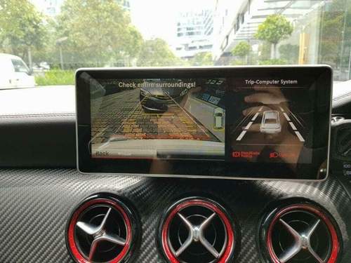

Okay. Kannst du noch was zu der RFK sagen? Habe meinen Beitrag oben editiert nachdem du schon geantwortet hattest.
RFK geht natürlich

Es ist möglich eine RFK nachrüsten, auch ohne MB . Das Display hat im Kabelbaum dafür den Cinch Eingang. Soweit mir bekannt ist.

Vielen Dank. Weißt du ob eine beliebige RFK verbaut werden kann in Kombination mit dem Audio 20? Letzteres ist ja eigentlich nicht vorgesehen für eine RFK. Kenne das nur mit dem Comand. Frage bezieht sich ebenso auf dein verbautes 8/9 Zoll Display.
Dortmund ist auch garnicht weit weg von mir. Könntest du ggfs. mal nachfragen, ob die auch direkt Display + RFK verbauen, wenn möglich?
Ich fahre Morgen zu FedJu und kann Dir dann mehr sagen
Generell geht es eine RFK anzuschliessen auch am Audio 20
Gruß Klaus

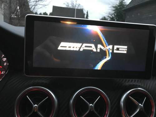

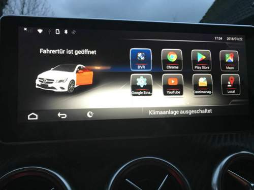

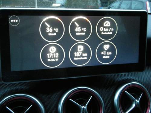

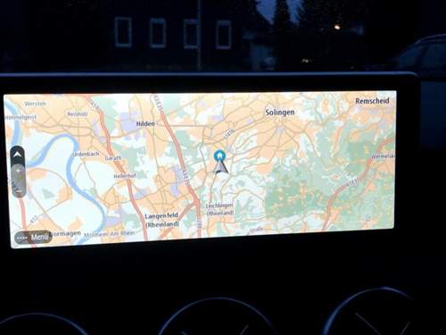

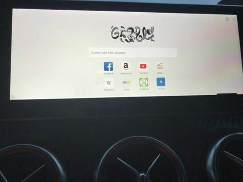

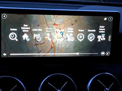

So mein 10,25 Zoll ist drin
Mit NAVIGON und TomTom
Alle MB Funtionen werden übernommen
B9ad1e76-2eab-4141-a05e-d717d12e1e7a
7beeb3ec-e4b1-4411-abea-acd4667e37e0
01691070-af67-4d72-bbc4-d365f42e1de7
+6
Boa das sieht ja geil aus, woher hast du das und was kostet der Spass? Hast du evtl. einen Link dazu?
http://fedju.shop/
Da hab ich das gekauft und einbauen lassen
Display kostet 699 Euro
Hier noch
TomTom und Apple Mirrorlink mit Mercedes ME Adapter als Anzeige auf dem Display
