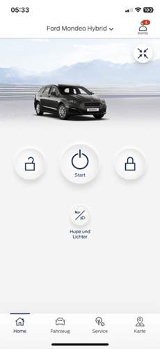

Wie funktioniert das mit dem Fernstart. Geht das über die App?
Ja. In der App Fernstart gedrückt halten.
Genau, einfach auf start drücken und kurz gedrückt halten. Dann geht er für 15min an und das Auto ist warm im Winter und kühl im Sommer.
