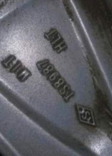

Schönen guten Abend zusammen,
Ich bin auf der Suche nach ein paar Winterschlappen auf Kompletträder gestoßen von DEZENT mit der KBA Nr. 50296. Hier sehe ich zwar das der Insignia Sports Tourer aufgeführt ist, aber nicht welcher. Soweit ich es sehe passen die restlichen Daten:
ET 40
Lochkreis 5 x 120
17Zoll
7J x 17 H2
und die Reifen darauf 225 50 r17
Ich kann halt einfach nicht rauslesen ob die KBA für den opel passt oder bin ich einfach nur blind ^^ ich erbitte um Hilfe LG max

@MonkeyMax
Was findest du denn hier nicht?
Einfach die Betriebserlaubnis vergleichen mit deinem KFZ Brief bzw. Schein oder am Typenschild.
https://shop.dbv.eu/pdf/gutachten/553545113.pdf
Themenstarteram 13. November 2023 um 20:19
wow, die schnellste Antwort bisher. Wie hast du die liste so kurz bekommen? Ich hab hier 200 seiten auf und einfach nicht rauslesen können aber so , einfach wow 3 te seite sports tourer 81 -154 kw 225/50R17 94 12I 10B; 11B; 11G; 11H; jetzt muss ich so wie ich lese nur drauf achten das die reifen den richtigen lastindex haben 670 kg pro index 94 . Ich danke dir vielmals danke danke danke

@hwd63 was will er mit nem Gutachten vom Astra J, Insignia B, Sintra :)

Anscheinend ist mir das mit zufallenden Augen nicht aufgefallen. Ich hab mal nach ein paar Bildern gefragt und die daten von hinten bekommen nur wenn ich die nummer eingeben kommt auch nichts. Ich nuss wohl mal zu jemand der sich da auskennt ^^ wenn ich die zeit finde

Ein gang zu einer Prüfstelle deiner Wahl bringt dir die entsprechende Antwort :)

@MonkeyMax
Die KBA Nummer steht aussen drauf.

War beim TÜV, nach dem ich bei zwei reifenhändler war die mir ihre reifensätze für 1000€ andrehen wollten ^^. Die Felgen passen aber sind nur noch nicht drauf
