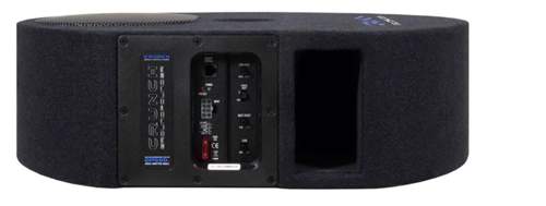

danke für die schnelle Antwort aber ich muss ja vom crunch sub irgendwie dann das Stromkabel mit dem sub verbinden, der hat ja kein extra Eingang für das Pluskabel

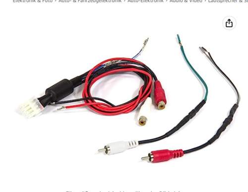

Der braucht wohl einmal Strom und einmal ein geschaltetes Plus vom Radio.
Nomales Plus dick.
Geschaltetes Plus darf auch dünn.

Ok bin mir gerade nicht sicher was du damit meinst :D (sorry habe noch nie so nen ding angeschlossen ), weil für mich die einzige Möglichkeit ja ist den Subwoofer mit Strom zu versorgen ja nur das eine Kabel ist was im Lieferumfang mitgeliefert wird. Das ist aber ja viel zu kurz also muss ich es ja verlängern mit einem anderen Stromkabel.

Bei dem 8-Fach-Stecker ist doch ein blau oder blauweisses Kabel dran.
Das ist das geschaltete Plus, da kommt das " Anschalten" Signal vom Radio.
Das kann dünn.
Und das dicke Kabel in deinem Foto weiter oben muss an die Batterie.
Mit Sicherung!!

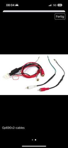

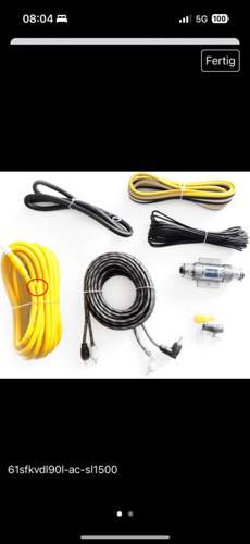

Kann leider kein Foto machen, da ich die Sachen ja noch nicht habe.
Habe aber mal 2 Bilder gemacht wo ich was angezeichnet habe.
Also ich muss ja die beiden rot umkreisten Kabel miteinander verbinden
Da die Länge von dem anderen am sub nicht reicht.
Meine Frage ist wie mache ich das ohne löte da das ja 2 unterschiedlich dicke Kabel sind. 1,5mm2 und 10mm2.
Subwoofer ist ein Crunch Gp690
Habe mir mal die Anleitung zu dem Crunch angesehen....
Das haben die meiner Meinung nach nur suboptimal gelöst.
Normalerweise gibt es einen Anschluß für ein +Kabel von der Batterie zum Anschrauben.
Das ist nier ja nicht so.
Ich würde dein gelbes gekauftes Kabel von der Batterie bis möglichst nah an den Subwoofer verlegen.
Thearetisch kannst du dann bei diesem achtpoligen Stecker den +Anschluß auspinnen und dort versuchen das gelbe Kabel einzulöten.
Könnte aber schwierig werden....
Ansonsten würde ich das rote Kabel auf etwa 5cm kürzen und dann mit dem dicken, gelben Kabel verlöten.
Lösterklemmen haben im Auto nichts zu suchen.
Es gibt Gaslötkolben, die sind ergo netzunabhängig, damit kannst du auch im Kofferraum löten.
Oder eben vorher im Wohnzimmer.
Viel Erfolg!
