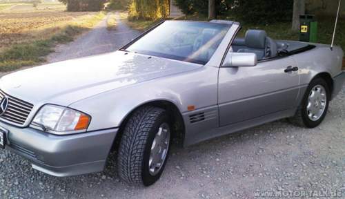

Hallo Motor-Talker,
ich habe einen 94'er SL (Mercedes, R129), den ich leider nur noch ca. 300 bis 500 km pro Jahr fahre.
Trennen will ich mich jedoch von diesem Klassiker nicht.
Wenn ich in ein paar Jahren etwas mehr Zeit habe, werde ich ihn wieder öfters fahren.
Bisher habe ich alle zwei Jahre vorsorglich mein Motoröl gewechselt.
Ist dies überhaupt notwendig bei den modernen vollsynthetischen Ölen, oder kann ich mir den Aufwand sparen?
Bei alten organischen Ölen kann ich mir vorstellen, dass sie mit der Zeit veraltern.
Aber bei den modernen vollsynthetischen Ölen?
Was meinen die Experten?
Mir geht es dabei weniger um die Kosten -komme kostenlos an gutes Öl ran- sondern um den Aufwand.
Allzeit gute Fahrt
