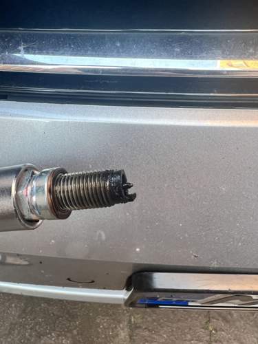

Keine Ölflecken unter dem Auto oder ähnliches. Daraufhin hab ich mein VCDS angeklemmt. "Zündaussetzer, Zylinder 1, Zylinderabschaltung Zylinder1.
Zündkerze raus, und siehe da, die Elektrode fehlt. (Siehe Anhang).
Alle Öffnungen (Turbo Ansaugung, Kerzenloch) mit Lappen dicht gemacht.

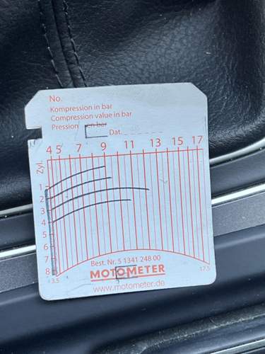

Die Werkstatt hat daraufhin den Motor endoskopiert, konnte aber nichts finden. Lediglich die Kompression auf Zyl. 1+2 war niedrig. Die Werkstatt hat 4 neue Zündkerzen eingeschraubt und mir den Wagen am nächsten Tag wieder mitgegeben.

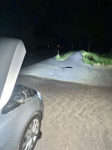

Sprung zu heute, vor 2 Stunden. 1Uhr Nachts. Ich fahre auf der Autobahn und BOOM, das Auto macht einen Satz. Gefühlt gehen 10 Alarmlampen auf einmal an. Ich fahre sofort von der AB auf die Landstraße und bleibe an der Seite stehen. Der Motor geht bei Stillstand sofort mit einem mechanischen Kreischen aus.
ACHTUNG ÖLDRUCK, ANHALTEN etc. Aus dem Motorraum fängt es an zu rauchen.
Zwei Minuten später ist eine riesige Öllache unter meinem Auto, ich rolle den Wagen im Leerlauf etwas zurück.
Motor ist festgefahren. Ich werde vom ADAC abgeschleppt. (Lustigerweise selbiges Unternehmen). Die Mitarbeiter scherzen darüber, dass ihr Kollege meinetwegen vielleicht Ärger kriegt (Anmachen vom Motor, vor ein paar Tagen).

Richtig, der Grundschaden wird schon lange vorhanden gewesen sein. Schaut euch mal das letzte Bild an, da wird es nun den Block gesprengt haben. Überall Öl auf dem Weg!
Öl war drin. Sonst gäbe es die Öllache unterm Motor nicht. Schau dir den Motor mal genauer an. Wenn der Motor festgegangen ist, dann wird im Kurbelgehäuse oder in der Ölwanne irgendwo ein Loch sein. Da auf zwei Zylindern eine zu geringe Kompression war, tippe ich auf eine defekte Ölpumpe / Regelventil und dadurch eine Mangelschmierung. Investiere deine Ersparnisse in einen gebrauchten Austauschmotor vom Verwerter und mach bei dem vor dem Kauf eine Kompressionsprüfung, damit die Neubestückung mit Sensoren, ZR/Kette, ÖL+Filter vor dem Einbau sich dann auch lohnt. Wenn alles Stricke reissen, verkauf den Hocker mit Motorschaden und besorg dir etwas günstiges als Ersaatz. Den Rest solltest du besser gleich vergessen.
Das nach Hause fahren vor 4 Tagen als die Elektrode der Kerze abgebrannt ist, hat dem Motor schon den Rest gegeben.
Frag mal die Werkstatt warum sie keine Druckverlustprüfung gemacht hat.
