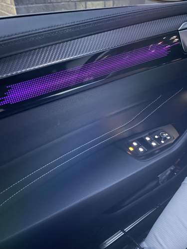

Hallo allerseits,
Ich fahre seit neuestem einen Arteon SB MY 2022 mit Ambientebeleuchtung Plus. Wenn ich im Dunkeln einsteige oder aussteige leuchten die Panels in den Türen so schön hell , aber wenn ich die Zündung anmache oder den Motor starte , werden diese Panels sofort stark gedimmt. Ich habe es versucht , im Stg. 09 in den Anpassungen die „Innenraumbeleuchtung“ -> p_adaption_kundenwunsch_tuer von 0.6 auf 1.0 zu ändern. Hat aber nicht geholfen . Das Infotainment habe ich auch neu gebootet. Geht es bei dem Baujahr schlichtweg nicht oder muss ich noch weitere Anpassungen vornehmen. Vielen Dank für jede Hilfe .
PS: für alle , die vielleicht nicht sofort wissen , welche Panels in den Türen gemeint sind , habe ich ein Foto angehängt.
ist die helligkeit im menü auf 100%?
Schon mal versucht die Helligkeit im Menü der Ambiente einzustellen?
