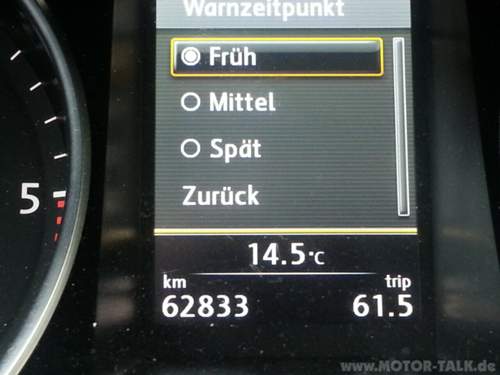

Mal anderes, hat es nun schon geklappt mit Änderung des Lenkeingriffs (von mittel auf spät zu ändern) beim LaneAssist?
20131024-163007
@fmdjsch
Sowas suche ich, aber wie wurde das codiert? Ich kann mir vorstellen, dass das schon vom Werk so kam? Im Golf VII muss ich dies über die APs des A5-Stg. (Frontkamera) codieren, komme aber über den LogIn nicht ran, der fehlt uns.
Nein war nicht ab Werk so, ist ja ein B6.
Geht über APK.
Geht über APK.
Ist klar, dass es über APK geht. Aber ich kann in den ApK nichts ändern, weil mir der LogIn fehlt, ohne LogIn werden die Änderungen nicht gespeichert.. Wie ist es bei dir? Hast du den LogIn, bzw ist er bei dir hinterlegt?
