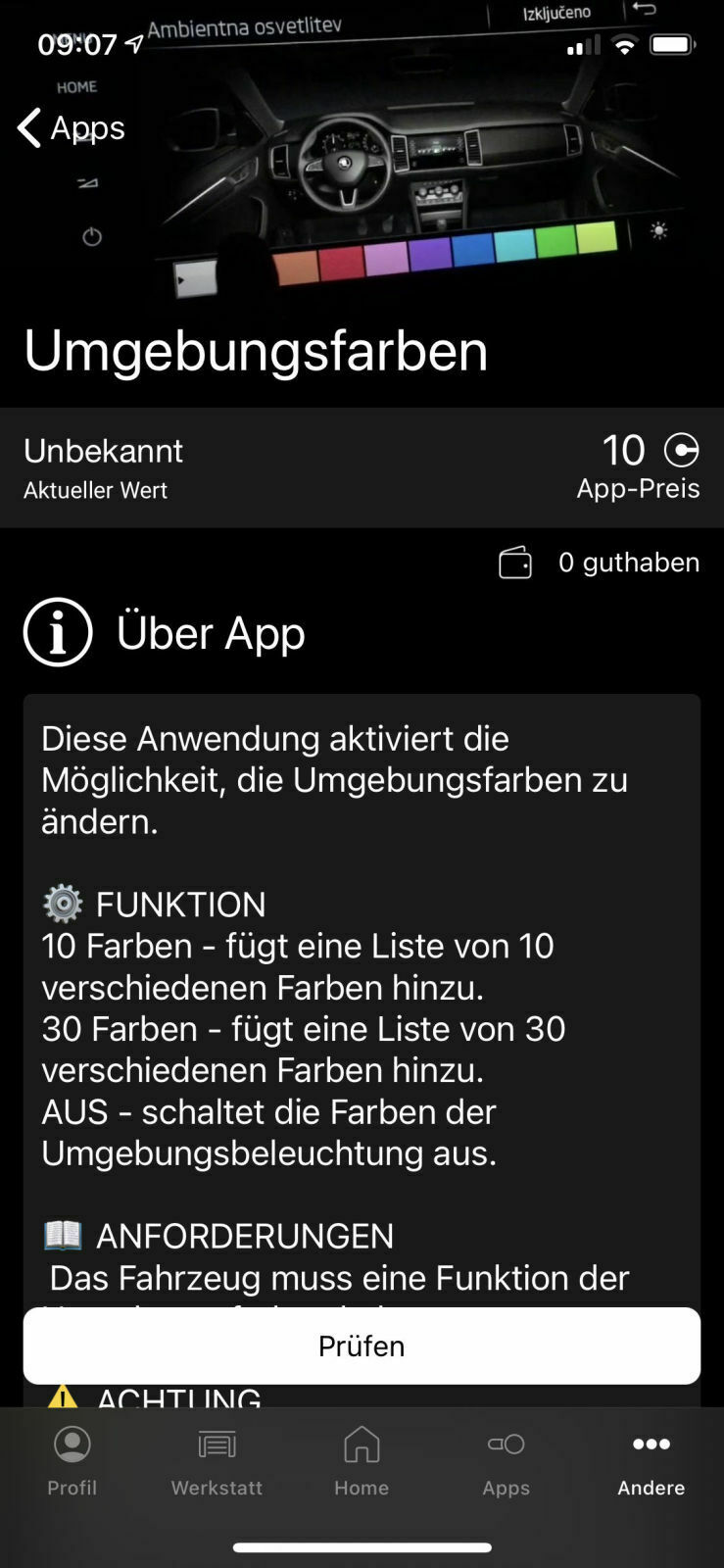

In der OBDeleven App ist eine App, die eine Farbauswahl bei der Ambientebeleuchtung aktivieren soll. Hat das jemand schon erfolgreich aktiviert?
Das gilt dann nur für Akzente in Navi und Active Info Display.
