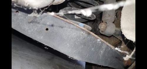

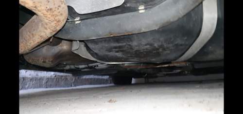

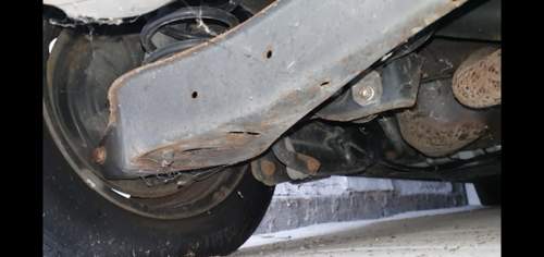

Setz doch mal ein paar Bilder rein. Eventuell kann dann jemand etwas besser beurteilen, wie so die Basis aussieht und ob es sich lohnt. Bilder sagen mehr als 1000 Worte 😉
Wenn schon die Basis nicht stimmt, würde ich persönlich in die Technik keinen Cent stecken. Es nutzt dir ja nichts, wenn die Technik einwandfrei läuft, dir aber der Hobel unterm Hintern wegrostet.

Ich war heute beim Auto ^^ das erste Mal in fast 10 Jahren...
Hab das Auto leider nichtmal aus der Garage bekommen weil davor ein Haufen Sperrmüll war...
Hab ein Video von unter der Motorhaube gemacht + ein paar Fotos von Hinten unter dem Auto wo einige Teile gerostet sind.
Lack / Innenraum sieht aus wie bei einem Neuwagen wenn ich ehrlich bin (hat 10 Jahre keine Wäsche bekommen, aber Dreck und Staub konnte ich einfach mit ein bisschen Wasser abwaschen)

Screenshot-20221129-123005-gallery
Screenshot-20221129-122954-gallery
Screenshot-20221129-122935-gallery
+2
Hier das Video... ich konnte leider nicht viel mehr bei den Bildern und dem Video rausholen.
