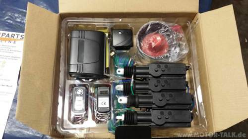

Themenstarteram 30. Mai 2014 um 3:33

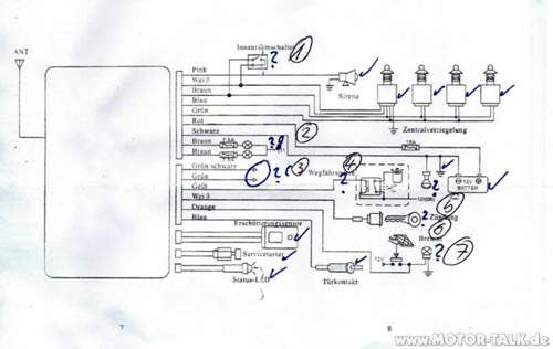

Hallo JanPeter,
kannst du dich noch an das Anschließen der Anlage erinnern?
Für mein Verständnis ist der Anschlußplan leider zu grob. Bitte schau dir mal beiliegende Unterlagen an und gib mir wenn möglich einen (gern auch mehrere Tipps).
Juergen

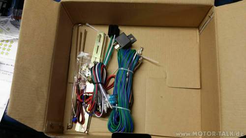

Themenstarteram 30. Mai 2014 um 3:37
noch ein paar Bilder dazu.
2014-05-20-18-11-40
Themenstarteram 30. Mai 2014 um 3:40
irgendwie ist heute schon der Wurm drin, nochmal ;-)
2014-05-20-18-11-50
2014-05-20-18-12-04
So, ich glaube, ich kann Deine Fragen beantworten :-)
Im angehängten Bild habe ich Deine Fragezeichen durch nummeriert,
Hier die Antworten:
1) (Innenraumschalter) weiß/braun
Das ist ein zusätzlicher Taster für die Verriegelung von innen
Den braucht man nur, wenn die Verriegelungspilze in den Türen sich komplett versenken.
Beim Käfer brauchst Du den Taser nicht! Sobald Du den originalen Verriegelungspilz in der Tür runter drückst, sagt der eine Stellmotor dem anderen Bescheid und der Verriegelt sich auch.
beim Ziehen am Pilz, das selbe umgekehrt.
also ignorieren, keinen Schalter verbauen!
2. Braun/Braun
Die beiden Kabel gehen über eine 7,5 Ampere Sicherung an die blinker einer links, einer rechts
Du kannst das direkt am Blinkerhebel ab greifen oder ein kabel jeweils zum linken und rechten vorderen Blinker legen und da an + gehen (vorne und hinten hängen ja eh zusammen)
Funktion: beim Verriegeln und entriegeln und beim Alarm gehen die Blinker an
3. grün-schwarz/Grün
Ignorieren!
Ist m.E. ein zusätzlicher schließer, den man z.B. für die Kofferraumverriegelung moderner Autos nutzen kann - also weg lassen
4.)
Gelb/Weiß
Wegfahrsperre
Hier wird das mitgelieferte Relais für die Wegfahrsperre angeschlossen.
wenn Du das verkabeln willst, würde ich mit dem Relais das Magnetventil am vergaser ansteuern
Also das Relais zwischen Zündspule (+) und Magnetventil am Vergaser hängen.
5.)
schwarz
keine Ahnung, Ignorier es und geh da einfach an die Fahrzeugmasse ran!
6.)
Orange
wird an Klemme 15 (also einfaches Zündplus) angeschlossen - also ein kontakt, der dauerhaft Strom hat, wenn die Zünfung auf an steht (würde ich mir direkt am Zündschloss holen)
7.)
Bremse
Blau
geht direkt ans Bremslicht
Funktion: Alarm geht an, wenn jemand das Bremspedal drückt, ohne, dass das Fahrzeug entriegelt wurde.
Ich hoffe, ich konnte so gut wie alle Deine Fragen beantworten!
Noch ein wichtiger Tipp:
Ich würde die Beiden Stellmotoren, die für die Hinteren Türen gedacht sind, verbauen und nicht die, die für die vorderen gedacht sind!!!
Weil:
Wenn du die, die für vorne gedacht sind verbaust, dann vermute ich, dass sobald jemand bei geöffnetem Verdeck Am Türverriegelungspilz zieht, die alarmanlage das als reguläres Aufschließen interpretiert und das ganze Fahrzeug frei gibt ung keinen Alarm aus löst, aber das müsstest Du aus probieren!
Jan
