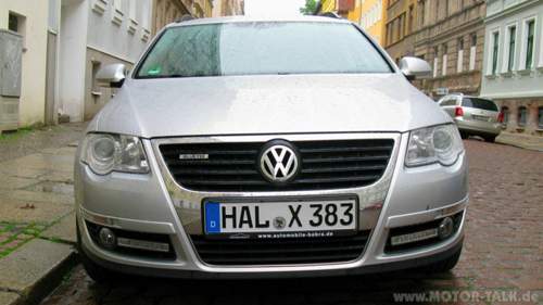

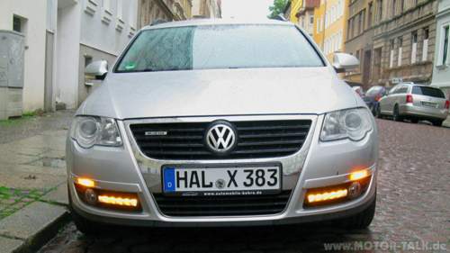

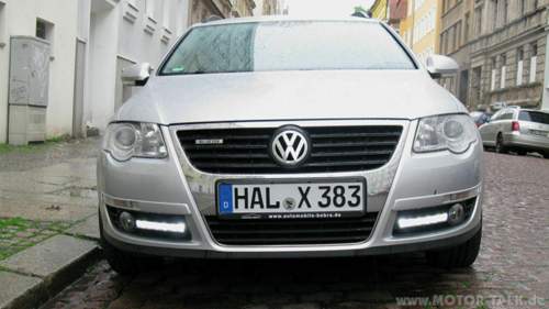

Moin Jungs...
hat jemand vielleicht Fotos von einem Passat mit diesen Teilen:
MODULITE Tagfahrlicht für VW Passat
Hier nochmal der Link:
https://www.dectane.de/product_info.php?...
Hier die versprochenen Bilder. In natura siehts einen Tick heller aus...liegt wohl am Blitzlicht.
