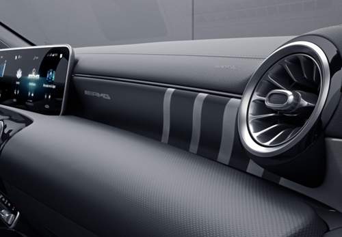

Hat schon mal jemand im Innenraum das Zierelement rechts über dem Handschuhfach getauscht / tauschen lassen? Würde meine normale längsschliff Blende gerne gegen die AMG Blende tauschen wollen.
Die Blende zu wechseln ist keine große Aktion. Das MBUX Display muß gelöst werden (2 Schrauben hinter dem Display) und die Lüftungsdüse rechts aussen muß gezogen werden. Dazu solltest du die passenden Haken haben.
@Mainhattan Olli schrieb am 3. Februar 2024 um 08:52:44 Uhr:
Lieben Dank für deine Auskunft!
Die Seitenverkleidung des Armaturenbrett musst du auch noch lösen um ein Clip zu lösen.
