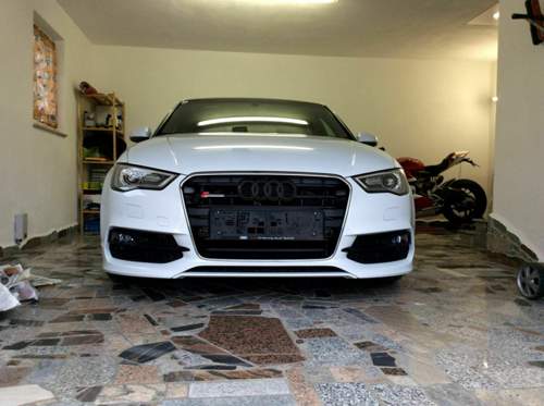

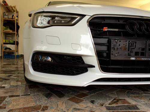

S3 lufteinlässe verbaut -DANKE an @TDIs-line!
Zuerst habe ich die Stömungskanäle an den Luftführungsgittern entfernt, danach die Stoßstange schwarz gedipt (ansonsten sieht man den weißen Hindergrund)und danach die Gitter verbaut.
So nun ein paar Bilder
1
2
3
+2
Hast du die normale Stoßstange oder s-line? Sieht gut aus. Passen die Gitter einfach so?
Ist eine S-line Limousine, Gitter passen aber nur bei S-line Stoßstangen.
Die S3 Limousine hat auch die selbe Stoßstange.
Wenn man keine Nebelscheinwerfer verbaut hat braucht man nicht einmal die Strömungskanäle entfernen.

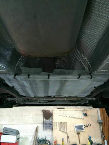

Die beste Modifikation für die Beständigkeit ;)
Seit dem hatte ich keinen Marder mehr im Motorraum - hab es schon länger dran und jetzt denke ich kann man die Aussage treffen, dass es was bringt!

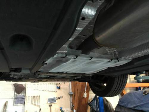

@DAdler schrieb am 8. Dezember 2014 um 22:19:35 Uhr:
Kannst du etwas mehr erläutern was du da gemacht hast?
Ich hatte letztens nen Marder zu Besuch, der mir ein Kaubonbon da gelassen hat^^
Ja gut, wie auf den Bildern zu sehen habe ich lediglich das Drahtgeflecht befestigt - bis zum MSD. Der Freiraum um die Downpipe war wohl der Zugang für das Tierchen...
Hab eine Rolle davon recht günstig im Baumarkt gefunden. Im Netz findet man es unter Aludrahtgewebe. Es ist ganz fein und nicht starr, von daher gibts auch keine Vibrationen o.ä. Befestigt hab ichs einfach nur mit Kabelbindern.
Seit dem ist keiner mehr im Auto gewesen :)
