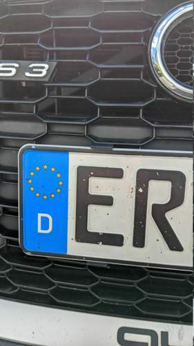

@Hoaschter @Matzel. die v2 oder v3? hast mir mal n bild von deinem?
Vorne die V2. Bilder kann ich später machen.

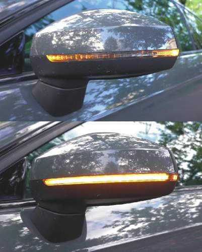

Vielen Dank! Bestellt, eingebaut. Ein vorher/nachher Bild gibt es hier als Anhang.
Ein paar Hinweise:
-Die Mehrwertsteueranpassung wird nicht zusätzlich weitergegeben.
-Auf der Homepage wird mehrfach DHL Versand erwähnt, es wird aber per DPD versendet.
-Gibt man als Versandadresse eine Packstation an, wird ohne vorige Info an die Rechnungsadresse versendet (wg. DPD).
-Man liest und sieht teilweise, dass das Spiegelglas mit Hebelwerkzeug oder sogar Schraubendrehern herausgehebelt wird. Das ist nicht nötig oder sogar gefährlich für das Glas. Stattdessen geht es mit verhältnismäßig wenig Kraft per Hand.
Dazu den Spiegel komplett nach innnen und unten einstellen, dann kommt man problemlos mit den Fingern dahinter. Dabei kann man ihn am Rückseitigen Kunststoff belasten und nicht an der Glaskante. Wer trotzdem Angst hat, kann zur Vorsicht einen dünnen Handschuh dabei tragen.
Vorher / nachher

Ja, Osram, dynamisch.
Der Code funktioniert(e) beim offiziellen Reseller Lightistransformation.
Das oben in meinem Beitrag angehängte Bild zeigt den original Blinker oben und den von Osram unten (alle LEDs aktiv).

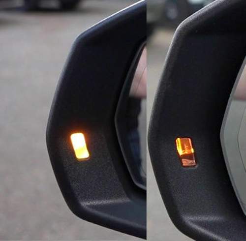

Was mich interessieren würde, wie es mit dem kleinen Ende der Leiste ist, die man von innen sehen kann? Existiert diese bei den dynamischen auch? Und blinkt die ganz normal, oder blitzt die nur kurz auf, weil das Ende des Bandes ja immer nur kurz leuchtet?
@Hoaschter schrieb am 11. Juli 2020 um 09:34:39 Uhr:
Cool, und nichts zu danken ;)
Sieht man auch bei den dynamischen Blinkern.
Osram wirbt sogar damit. Ich gehe stark davon aus, dass man es nur kurz sieht.

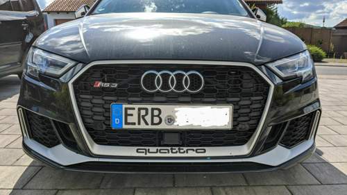

@Hoaschter schrieb am 3. Juli 2020 um 05:20:38 Uhr:
So, hier auch mit "leichter Verspätung" paar Bilder von den V2 ;) keine maulerrei über den Dreck, es ist ein Auto, dass gefahren wird :p :D
Oh mein Gott is der dreckig :o Wenn das hadez16 sieht :D
Spaß ;) Sieht gut aus mit dem V2
Ja, der wird wahrscheinlich heulen, wenn er das sieht :D
Ja, existiert und leuchtet ab der ersten LED. Es wird durch die weiteren LEDs nur minimal heller.
Im Gegensatz zum Original ist diese Stelle aber klar und nicht milchig, dadurch ist es etwas weniger homogen. Es ist dort auch nicht ganz so hell wie beim original Blinker.
Wenn ich es richtig sehe, hat der original Blinker nur eine LED innen (türseitig) sitzen. Alle hellen Stellen werden durch Reflexionen im Lichtleiter erzeugt, davon sind viele am Ende, deshalb sieht man das Licht auch im Fensterchen für innen gut.
Ja, es ist die Black Edition. Leicht dunkel getönter transparenter Kunststoff.
