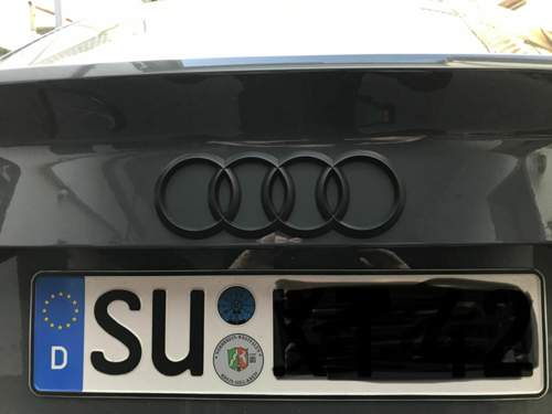

Ich habe an meiner Limousine nur ein paar kleine Modifikationen vorgenommen.........
...- Audi-Ringe vorne und hinten in Schwarz matt
Mal sehen was mir noch so einfällt..........
Gruß, Thomas
Hättest du davon evtl. ein Foto? 🙂

Bitteschön ……

Bezugsquelle?
Wie hast du es hinten gewechselt... den alten Kleber komplett entfernt oder auf zurückbleibende Klebereste aufgeklebt.

Bezugsquelle gucke ich nach……
Ich habe den alten Kleber natürlich komplett entfernt vor Montage……

Das alte Zeichen mit Angelschnur entfernt?
Klebereste mit was genau entfernt?
Bezugsquelle
www.blackout-cars.deDas alte Emblem vorsichtig mit einem Heißluftfön erwärmt, dann mit Zahnseide gelöst und die Klebereste mit Waschbenzin entfernt ……

Sind die Audi-Ringe beim RS3-Sportback hinten gewölbt oder komplett gerade?
Bei AHW steht, dass die Schwarzen Ringe komplett eben sind und das man das beachten soll.
