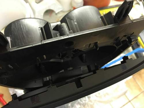

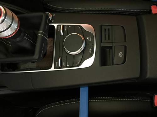

Im Anhang ein paar Fotos zu dem Cupholder LED Einsatz. Die Konsole muss rechts und links entriegelt werden, also den Keil rein drücken, dann abheben.
Ich habe keine andere Möglichkeit gefunden den Einsatz zu tauschen, als die "verschweißten" Punkte mit Heißluft und Messer zu entfernen. Später hab ich die Stellen dann einfach verklebt, hält bestens.
Da bei mir das mit der Codierung nicht funktioniert hat bzw. die LED nicht geleuchtet hat, hab ich sie heute einfach parallel zur Zigarettenanzünderbeleuchtung gehängt. Die graue Leitung vom Zigarettenanzünder ist die LED Versorgung - wenn Licht an.
Dimmen kann man den Cupholder allerdings nur über den Regler am Lichtschalter.
