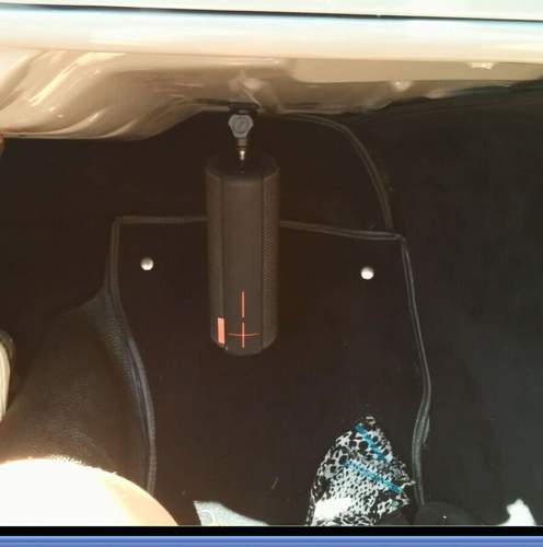

sieht dann übrigens erst mal so aus, wie auf dem Foto - stört den Beifahrer nicht mal, deshalb habe ich ihn erst mal dort gelassen. Man könnte ihn aber auch mittig über dem Mitteltunnel (und etwas weiter vorne) montieren.
Ue-boom

@elch1964 schrieb am 14. März 2016 um 08:57:53 Uhr:
Ich habe mit eine kleine Stativ-Gewinde Halterung mittig im Fußraum (unter dem Kofferraum) in ein sogar bereits vorhandenes Loch montiert, schraube dort flott einen UE-Boom Bluetooth Lautsprecher an (der hat nämlich ein Stativ-Gewinde) und spiele dann einfach Musik vom Handy. Da kann ich sogar über Spotify 60er Jahre Musik spielen, das ist dann voll Retro 😉
(man kann sogar 2 UE-Boom in Stereo ansteuern, aber das habe ich mir erst mal gespart).
So hat man Originalzustand und trotzdem brauchbaren Sound.
Wenn man 12V hat (bei 6V geht's auch, aber da ist das aufwändiger), kann man sich einfach noch unauffällig USB-Buchsen zum Laden des Smartphones oder des BT Lautsprechers montieren, dann kann man bei Bedarf ein Kabel anstöpseln.
