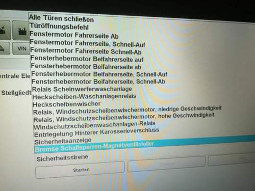

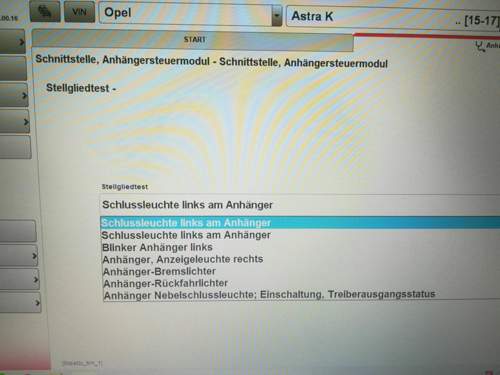

Das war vor vielen Monden,
die Fernlichtansteuerung der einzelnen LED
Im Scheinwerfer und andere Dinge beim Licht.
Da fehlen aber noch mindestens 20-25 Spalten
was man ansteuern kann,auf Funktionsprüfung!

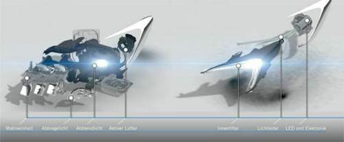

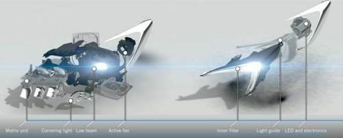

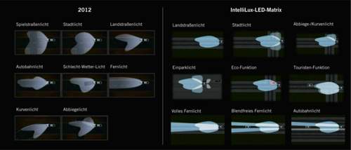

Ist ja weiterhin vom altbekannten Niederöschi ZKW.
Seite 27:
https://zkw-group.com/.../Aftermarketkatalog_2021_02.pdf
https://zkw-group.com/home/produkte-und-innovationen/unsere-produkte/
Gibt aber silberne (verchromte) u. schwarze "Innendekoplastik"-Versionen, ggf. liegt da der vermutete Optik-Unterschied drin.
Nur die innere Matrixlichteinheit mit den 5 kleinen Reflektörchen hat die 8 LEDs (wie auch Tobse1005 beschreibt).
Und das Abbiegelicht muss (möglichst weit) oben sein, mit gezieltem 90°-Licht zur Seite, da es beim Stadtlicht >55 kmh etwas gedimmt mitleuchtet (und Rückwärtsgang voll).
Abbiegelichter per NSW sind zu tief und mit ihrem breiten Universalwinkel von links bis rechts leuchtend von um die 150° nur unzureichend in die Kurve leuchtend. Das wäre kein State-Of-The-Art bei einem >1000-€-Aufpreislicht, sondern lediglich die 0-€-Lösung für alle Autos wie Billigblechvehikel ab Karl & Co.
