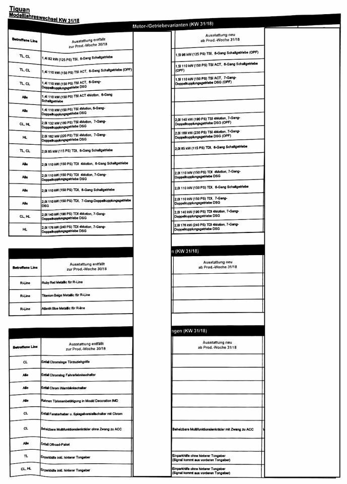

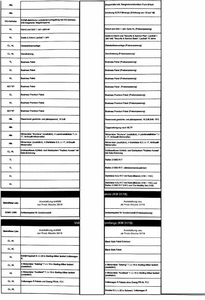

Ich habe die Modelljahr Liste jetzt etwas besser gemacht ich denke jetzt kann man Sie etwas besser lesen :)
Bild 1
Bild 2
hier im Forum wird es schlecht Hochgeladen :)
Neues-dokument-2018-09-29-10-48-08-1
Neues-dokument-2018-09-29-10-48-08-2
Steht ja teilweise in der linken und rechten Spalte das gleiche !?
