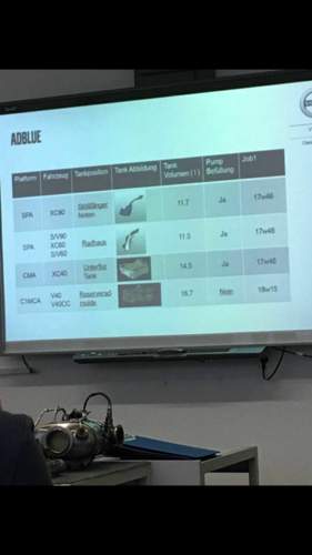

ist schon etwas über das neue MY bekannt. Sollte ja ca. Februar angekündigt werden. Da es u.a. ja einen SCR-Kat für den Diesel geben soll und Partikelfilter für die Benziner, würde mich interessieren, ob die Motorenpalette dann angepasst wird oder ob es bei den bestehenden Modellen bleiben wird. Weiß jemand, wie groß der AdBlue Tank sein wird und ob es weitere Änderungen geben wird?

Volvo Lehrgang aus diesem Jahr :)

Ich hatte heute ein kurzes Telefonat mit meinem :) Verkäufer geführt und ihn wg. dem MY 2019 gefragt:
Angeblich verbaut VOLVO bei den VEA-Dieselmodellen einen größeren AdBlue-Tank als bei den zuletzt neu aufgelegten Modellen (90er/60er).
Der Einfüllstutzen soll jedoch im Vergleich zu den 60er/90er-Reihen in der Kofferraummulde sein und nicht neben dem normalen Kraftstoffeinfüllstutzen.
Demnach erfüllen die Dieselmodelle die dann beste Abgasnorm EURO 6d-Temp.
Die Benziner sollen - wie bereits mehrfach angekündigt - den Partikelfilter erhalten.
Was es sonst für "spezielle" Änderungen geben wird, wusste er aktuell nicht.

Hier die Antwort von Volvo:
„Sehr geehrter Herr ...
haben Sie vielen Dank für Ihre Anfrage an die Kundenbetreuung der Volvo Car Germany GmbH.
Es freut uns sehr zu hören, dass Sie sich für ein Fahrzeug der Marke Volvo interessieren. Dieses Interesse können wir durchaus nachvollziehen.
Gerne stellen wir Ihnen die Informationen des Herstellers zur Verfügung:
Der Volvo V40 Modelljahr 2019 wird in der Dieselvariante ab Produktionswoche 17/2018 mit der SCR-Katalysatortechnologie werksseitig ausgestattet werden. Diese Fahrzeuge werden die Abgasnorm Euro 6d-Temp erfüllen.
Wenn Sie sich für den Volvo V40 Modelljahr 2019 mit Benzinmotor entscheiden sollten, können wir Ihnen mitteilen, dass diese ebenso ab Produktionswoche 17/2018 mit einem Partikelfilter ausgestattet werden.
Wir freuen uns, wenn wir Ihnen mit diesen Informationen weiterhelfen konnten und würden uns freuen, Sie bald in der Volvo-Familie begrüßen zu dürfen.“
Themenstarteram 2. Februar 2018 um 5:53
Wow, 16,7l? Ordentlich, da wird das Auto wieder interessant.
