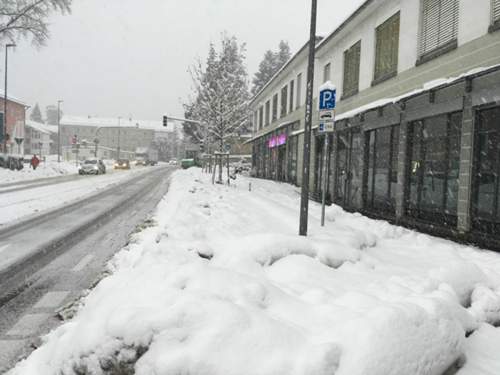

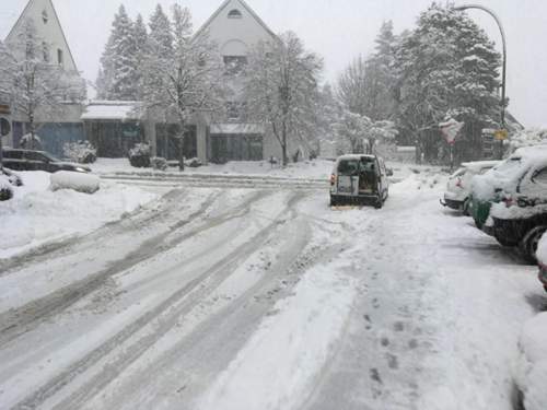

Anbei mal 2 Bilder von Lindau. Auf der Autobahn sieht’s ähnlich aus...
1ffcd301-afb8-4ee9-8a14-2b9eed30814b
66f50514-5d66-4fb2-be99-2dc716735471
Schreibt da manch einer aus dem fahrenden Tesla heraus hier bei Motor-Talk was rein... 😉
Ich fahr doch nicht, das macht der Autopilot. lol
Nee, ich musste zum Zahnarzt. Jeeehaaarrr... Die Fotos hab ich gemacht während meine Schuhe auf dem Gehweg langsam durchgeweicht sind.
