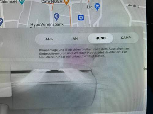

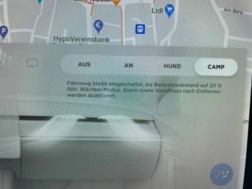

Jetzt hab ich ein paarmal bemerkt, dass das Auto nicht beim entfernen abschließt (hab es aus und angestellt, @nolam), und dann folgendes passiert (manchmal auch anders 🙄):
Einige Male war es so, wenn ich über die App abschließe, wie hier im Camp - Hundemodus beschrieben, dass ich bemerkt habe, dass Lüftung (rundes Symbol in der App aktiv) und Display an bleiben (aber der Hund kommt nicht am Bildschirm)…
Ich hab auch oft zwischen den einzelnen Modi gewechselt, hilft nix.
Aber das mit der Lüftung scheint nicht regelmäßig zu sein.
Ist mir heute bewusst geworden, als ich ins Auto gestiegen bin, die Lüftung komplett aus war (vermutlich hab ich sie deswegen gestern deaktiviert), und es über 20-30 Sekunden irgendwie klappern und unterschiedliches Rauschen aus den Lüftungsschlitzen kam nach dem Aktivieren.
Das hab ich so noch nie gehört.
An sich schaltet die Lüftung ja komplett geräuschlos an oder aus.
Alles in Allem ein sehr willkürliches unterschiedliches Verhalten.
