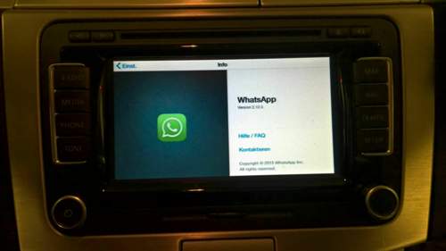

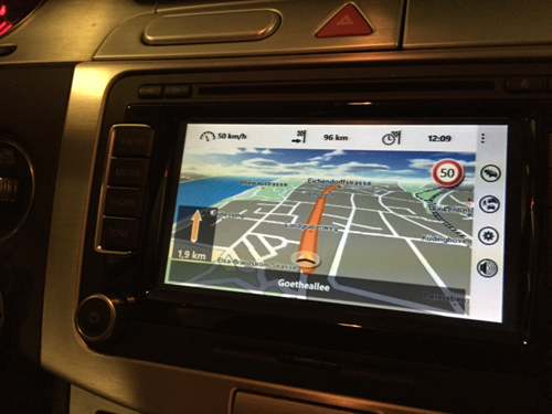

Whatsapp call geht ja auch nicht wie ich will und Skype Videocall wird nicht im RnS oder KI angezeigt...! :p
Wer sagt, dass das nicht angezeigt werden kann? :P
Nein, ist kein Photoshop, falls jmd auf die Idee kommt.
WhatsApp auf RNS 510
Navigon auf RNS 510
