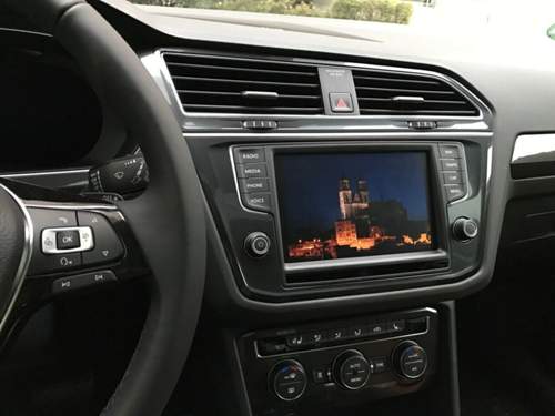

Wie würdige frontscheibenheizung gesteuert? Hat man dann einen weiteren Knopf, oder läuft das irgendwie automatisch?
Die Frontscheibenheizung kann automatisch erfolgen (wenn im Info-System aktiviert) sie kann aber auch über eine eigene Taste eingeschaltet werden .
Es ist der linke runde Schalter unterhalb
des Infotainmentsystems.
