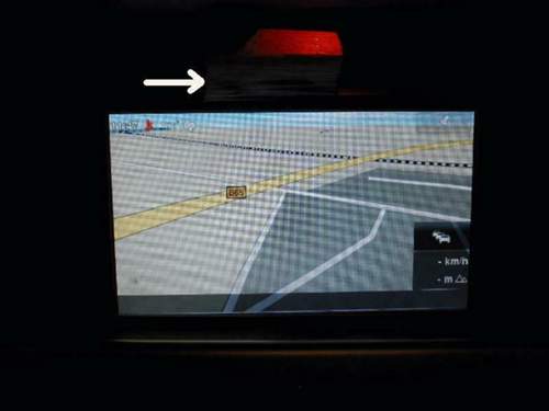

so, fertig: das mobile navi sitzt fest im schacht unter den radio- speichertasten.
ich habe für rechts unten einen u-förmigen schuh aus einer holzleiste gebastelt, der den winkel-usb stecker auf der linken unteren seite ausgleicht. das navi steckt da drin und steht nun gerade.
damit es nicht nach vorne kippt habe ich ein kleines flaches holzstück mit klettband unsichtbar oben vor das navi geklebt.
das kabel wurde aufgerollt, liegt hinter dem navi und ist fast unsichtbar (schwarz auf schwarz) an der steckdose im beifahrerfußraum angeschlossen. genau so wollte ich es haben. empfehlenswert für alle die nicht die sich ständig drehende anzeige im direkten blickfeld haben wollen. es ist seitlich genau gleich weit vom fahrer entfernt wie das festnavi, nur eben tiefer. es ist dort übrigens vor sonneneinstrahlung geschützt und es gibt auch keine spiegelungen im display.

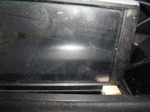

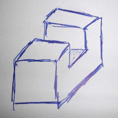

so, jetzt paar bilder. das ist alles noch nicht fertig, überall ist noch der holzstaub vom schleifen zu sehen, die klötzchen haben noch nicht ihr finish und sind auch noch nicht schwarz lackiert. ist aber absicht, sonst könnte man sie nicht sehen. das kommt alles noch.
das erste bild zeigt wie das untere klötzchen aussieht, dass obere klötzchen im zweiten bild ist nur zu sehen weil ich von unten her fotografiert habe. im normalen blickwinkel sieht man es nicht. das dritte bild zeigt das untere klötzchen rechts unter dem navi.
das klötzchen ist ca 25x25x20mm groß, der schlitz ist ca 14 mm breit, gerade genug damit das navi satt drin sitzt. unterstützt habe ich das ganze noch durch ein stück teppichklebeband im ausschnitt.
Ganz so viel kann man nicht sehen. Hoffentlich kannst du auch auf dem Screen tippen, dass es nicht wackelt.
nee ist absolut fest. klemmt ja zwischen oben und unten, nach hinten kanns nicht weg weils da enger wird, und nach vorne ist es auch sicher. ist auch sehr schwer zu fotografieren weil das ein enger dunkler schacht ist. den rest muss man sich eben vorstellen.
es ist halt eine einfachlösung, aber genau das wollte ich ja auch. wer will kann´s ja nachbasteln, vorausgesetzt das navi ist nicht zu groß, das navigon 72 ist 83 mm hoch. viel größer darf es nicht sein um noch reinzupassen. man muss bedenken dass da nioch der usb stecker unten drin ist. das sind auch nochmal so 15 mm zusätzlich.
