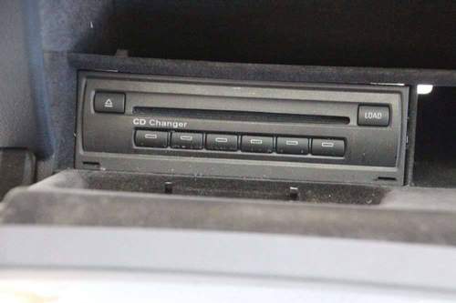

Was hast DU jetzt für einen Wechsler eingebaut ?
Im A6 ist ein 6-fach Wechsler, weiß nicht ob die Steck im A4 auch passen ?!
Den "WanderWechsler" habe ich.
Den Wechsler habe ich drin. Ist das derselbe?
@stevenwi131 schrieb am 25. Februar 2023 um 14:39:32 Uhr:
Unser sitzt im Handschuhfach und sieht so aus- Bild
Die Anschlüsse dürften sich unterscheiden.
Wenn jemand was anderen- genaueres weiß Bitte Melden !
Danke
6-fach Wecshler
