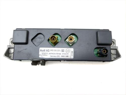

@spuerer kannst du mir zufällig sagen ob der Displayrahmen Mid oder High sein muss? Welche Teilenummer brauche ich für den Antennenverstärker? Wenn alles da ist,muss ich ja Can vom Gateway zum Radio legen sagtest du. Hast du zufällig auch die Belegung wo ich am Gateway die beiden Can Kabel abgreifen muss?
Die Teilenr vom Displayrahmen findest du in dem Thread, den ich dir weiter vorne verlinkt hab mit den Teilenummern...

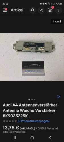

Antennenverstärker hängt ab ob Avant oder Limousine...
Pinbelegung kann ich erst am Wochenende schauen...
Antverstärker Limousine
Themenstarteram 7. April 2022 um 19:45
@spuerer habe einen Avant. Ja das ist kein Problem, habe die ganzen Sachen ja erst heute bestellt. Wie ist das dann am Gateway, ist das Can Gateway 1zu1 belegt mit selben Stecker wie mein Most Gateway?
ja, gleich belegt
Antennenverstärker Avant fangen mit 8K9 an, weiß jetzt allerdings nicht den Index. K könnte funktionieren (allerdings sind da noch 2 Anschlüsse mehr dran...)

Antennenverstärker 8K9035225A für die Heckklappe und
8K9035225 für die C-Säule links
Index K funktioniert nicht.

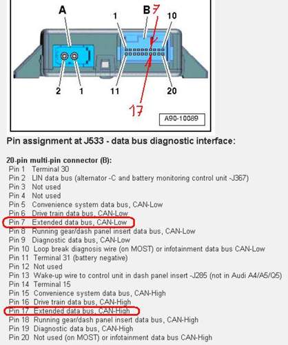

CAN Infotainment am Gateway Pin 10 Can low orange/braun, Pin 20 Can high orange/violett, die CAN-Leitungen sind zu verdrillen, am Radio Pin 10 (l) und 9 (h)

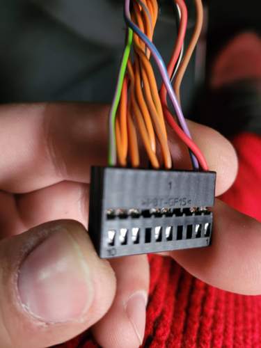

@spuerer pin 10 ist bei mir Grün, Pin 20 nicht belegt...
Pin 10 grün/grau muss raus (Ringbruchdiagnose MOST) und der Infotainment low (orange braun) vom Radio muss rein, Pin 20 Infotainment high vom Radio...
