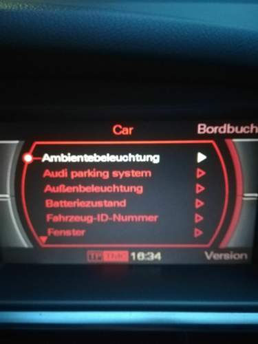

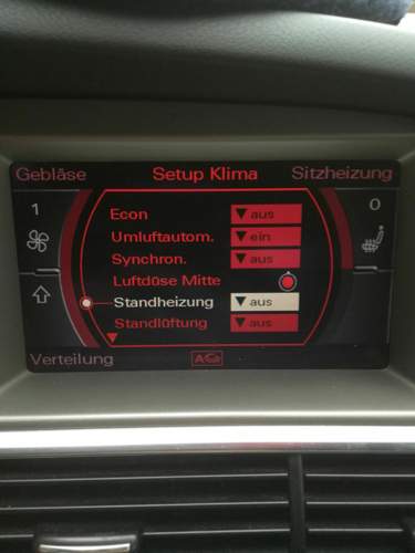

Normalerweise muss man bei eingeschalteter Zündung auf Car gehen und sieht dann die Klimaeinstellungen.
Wenn man diese anklickt kommt man auch ins Menü der Standheizung.
Aber schon die Klimaeinstellungen werden im MMI nicht angezeigt.

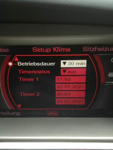

Themenstarteram 16. Januar 2021 um 15:39

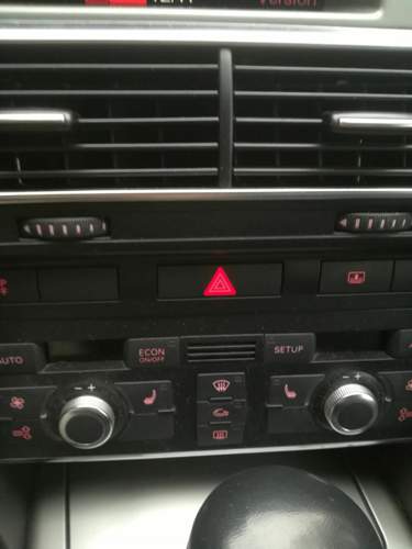

Hier ein foto vom mmi ohne klimaeinstellungen.
Img-20210116

Und warum werden dann nicht die klimaeinstellungen angezeigt?
Vielleicht weil die Standheizung defekt ist?
@hansibo schrieb am 16. Januar 2021 um 16:39:27 Uhr:
Stand das Auto mal ohne Batterie oder wurde ein MMI Update gemacht ?
Die Einstellungen kann man mit VCDS wieder herstellen. Muss nur neu codiert werden...
Hat mit dem Fehler der SH nichts zu tun... einstellungen müssten trotzdem da sein.

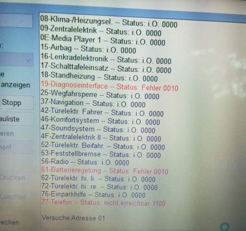

das wurde zwar oben schon mal erwähnt aber ohne Fehlerspeicher auslesen werden wir hier wohl nicht weiterkommen...

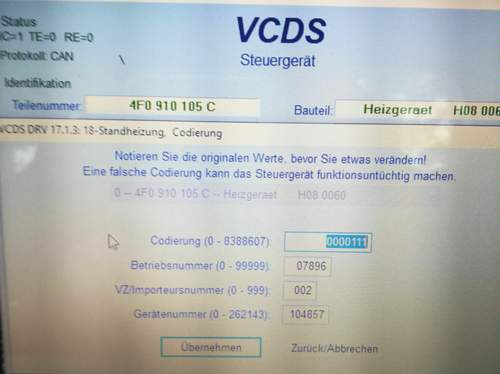

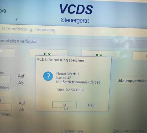

Themenstarteram 17. Januar 2021 um 10:55
Fehler waren drin. Auch bezüglich der standheizung.
Die wird gar nicht angezeigt.
Habe versucht diese zu codieren. Stg 18 mit kanal 42 und einer 1.
Es funktioniert nicht.
Img-20210117
Img-20210117
Die Funktion musst du in der HU STG07 Codieren!
Hab das mal für dich hier im Forum gesucht:
hier
Wenn der timer fehlt, ist die Standheizung noch nicht richtig codiert.
Da musst Du mal sehen ob Du nun das STG 07 und der STG 08 korrekt codiert hast.

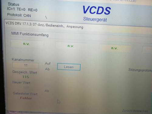

STG 07:
STG 07 auswählen
STG Anpassung
Kanal 11 +64 erhöhen = (Standheizung vorhanden)
STG 08:
STG 08 (Klima) auswählen
STG Codierung -> Funktion 07
Wert um +2048 erhöhen (für Werks-Standheizung)
Ich würde es mit VCDS machen und nicht im Hidden Menue herumspielen.
MMI mal resetten danach.
