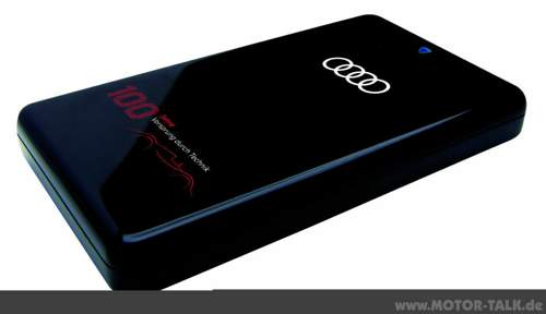

ich nutze eine 220GB USB-Festplatte, da gehen auch mit hohen Samplingraten alle CDs drauf, die ich besitze und jemals besitzen werde. Die Daten aktualisiere ich von Zeit zu Zeit mal am Medienserver.
Die Platte gabs als 100-Jahre-Audi-Edition vor einiger Zeit für erträgliche 60 Euro. Und die passt genau in die kleine Schublade im Handschuhfach.
vom Jörch
Hd100
Schick schaut die aus! Läuft über das AMI?
