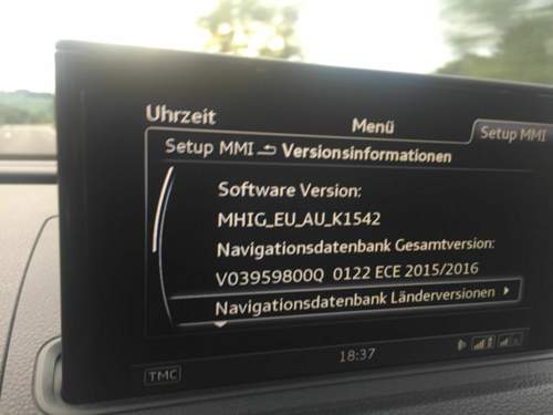

Habe gestern das aktuelle softwareupdate für meine a3 limo bekommen.
Anbei ein bild mit den aktuellen versionsstand. Hat ca. 1h gedauert.
Hat sich optisch was am MMI verändert?

nein nicht wirklich, ich glaub nur bei media - SD hat sich das wo man auf die Verzeichnisse zugreifen kann um eins nach rechts verschoben. sonst ist mir nur aufgefallen, dass alles flüssiger läuft :)

bei mir wars noch in der Garantiezeit somit 0,00. hab einfach bemängelt, dass der bekannte Fehler "Bitte Warten" im FIS auftritt und ich habe das Update bekommen.

http://www.motor-talk.de/.../...n-plus-versionsstand-t4982309.html?... damit hat sich das "Bitte warten" erledigt.
Durch den Reset ist das VIM nicht weg. Beim Update leider schon.
