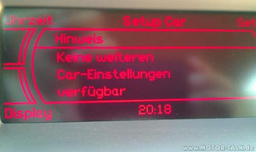

Hallo zusammen!
auch wenn der Thread hier etwas entglitten ist, ich habe genau den selben Effekt.
Laut Beschreibung habe ich ein MMI Basic Plus 2G, wegen rotem Display und Bose. Danach mit Setup/Return dann auch das Menü aufgerufen, es kommt das, was ich hier angehängt habe.
Kann es sein, dass wir generell über unterschiedliche MMIs reden?

Gerade nachgeschaut:
Audi nennt es offiziell MMI Basic plus 2G, also doch richtig!
der unterschied basic zu basic plus.steht ja drann dsp und navi funktion.
Das hatte ich ja oben geschrieben, das habe ich drin, also
Also mmi 2g Basic plus.
Können wir evtl. jetzt mal wieder zum Kern zurückkommen? :-)
Den armen Hotelseife80 hat ja leider keiner Ernst genommen, meine Fotos zeigen aber, dass er Recht hatte.
Wie sieht es nun mit der aktuellen Firmware aus? welche nimmt man da? :-)

Welche ist die aktuelle? Ich habe doch extra das Foto hier hochgeladen, damit man sehen kann, was er mir anzeigt. :-(
So wie es aussieht bist Du UP to Date,habe hier beim Basic mal ein Update gemacht vorher war das drauf:
Adresse 07: Anz./Bedieneinh. Labeldatei: DRV\4F0-910-7xx-07-L.lbl
Teilenummer SW: 4F0 910 730 L HW: 4F0 035 729 B
Bauteil: MMI Cockpit H55 0130
Revision: C51500BE Seriennummer: AUZ6Z3E45D22T3
Codierung: 0144141
Betriebsnr.: WSC 02327 785 00200
VCID: 2A5F05F48599D9485F8
Teilenummer: 4F0 910 609 B
Bauteil: Bedienteil MMIC6H07 0010
Kein(e) Fehlercode(s) gefunden.
Hinterher:
Teilenummer SW: 4F0 910 769 H HW: 4F0 035 729 B
Bauteil: MMI Cockpit H55 0410
Codierung: 0144141
VCID: 326F1D94AD499188E78
Also scheint 0410 aktuell zu sein...
