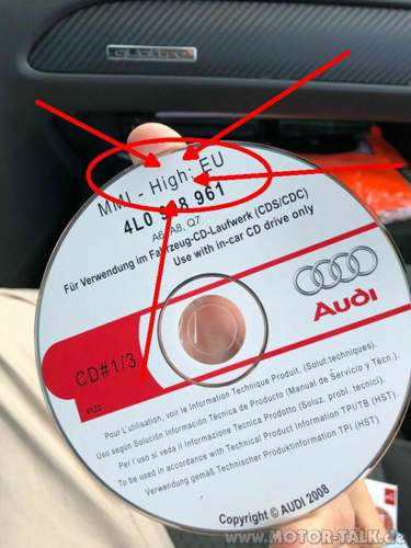

Dieses hätte ich im Internet bestellt
@Schubbie schrieb am 10. August 2018 um 11:12:31 Uhr:
......….oder darf man in diese Laufwerke eine Reinigungs-CD einlegen?
Ja darf man im CD Player !!
Im DVD Player leider nicht !
@Justin_94 schrieb am 10. August 2018 um 11:15:58 Uhr:
Dier ist fürs 2G High... also hast Du die falschen bestellt !!
Den Weg zu Audi kannst Du dir sparen... besorg Dir die RICHTIGE für Dein System !!
Mmi-high
