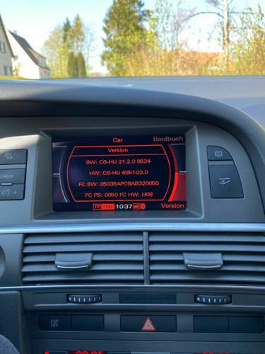

kann mir wer Verraten welche Version ich drauf habe?
MMI 2G High
Würde gerne updaten um Birdview in der Karte einstellen zu können.
Außerdem habe ich das Problem, dass ich einen eingehenden Anruf manchmal nicht annehmen kann übers Auto, da kann ich auf annehmen drücken und nichts geschieht.
Und die Anrufe springen öfters mal auf Handy um, und im Navi steht dann „auflegen“ obwohl das telefonat noch weiter geht übers handy.
Wirklich nervig...
kann mir wer sagen woran das liegen könnte?
und kriege ich das mit einem Update eventuell weg?
freundliche Grüße, Luca
Moin Luca,
wenn ich das richtig lese, müßte das die Version 2120 sein.
Zum Problem bzw. der Lösung kann ich leider nichts sagen, da ich zwar BT habe, es aber nicht nutze.
Moin Luca,
wie Antaiir schon geschrieben hat, hast du Version 2120 drauf. Du musst dir die Update CD´s besorgen.
Die letzte MMi Version ist die 5570. Ich hatte zwar keine Probleme mit BT, habe aber trotzdem geupdatet.
Du musst von CD 1 bis CD 3 alle durchlaufen lassen und danach die CD 2 noch einmal einlegen. Da beim ersten mal bei CD 2 die Firmware nur gelöscht wird und erst beim zweiten mal die neueste Firmware geschrieben wird. Bei dem ganzen Updatevorgang entweder Motor laufen lassen oder die Batterie mit einem Ladegerät puffern. Nicht das beim Update die Batterie dicke Backen macht.

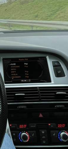

um nicht unnötig einen neuen Thread zu eröffnen frage ich einfach hier nach. Ich möchte auch ein MMI Update durchführen sowie ein neues Kartenmaterial einspielen. Welche Version ist für das MMI Update die neueste & welche ist die aktuellste Karte?
Laut „myaudi“ habe ich MMI Navigation Plus. Somit schlussfolgere ich, dass ich ein MMI 3G (plus,high?) habe. Anbei noch ein Bild. Joystick ist auch vorhanden. Baujahr des Autos ist Mitte 2010.
Gruß,
lenny
Du hast 3G oder 3GP (+)
Karten Navi dürfte nicht so einfach wie früher sein... MMI Update sollte möglich sein.
