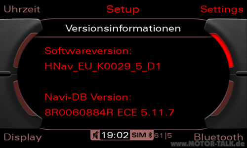

Ich habe hier die P0029 D1. Die ist im wiki auch nicht aufgeführt. Besteht bei einem Update die Hoffnung die orangene Schrift z.b. Beim Radio loszuwerden?

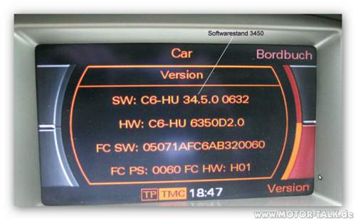

ich meinte schon das was ich geschrieben habe aber 4F-Devil hat es ja inzwischen aufgeklärt - mein ehemaliger VFL hatte die MMI Version 3450 und in der Wiki steht auch nur was von 3460 :)
Ich hatte dann die 5570 aufgespielt und konnte keine bahnbrechenden Verbesserungen feststellen.

P0029 D1 ist mir als Softwareversion unbekannt, wo hast Du das denn abgelesen ? Ich häng noch ein erklärendes Bild an. Die orangene Schrift beim Radio wird bleiben, die habe ich selbst bei meinem derzeitigen MMI 3G und es stört mich auch nicht. Die rote Schrift vom MMI Basic finde ich ätzend aber selbst damit kann man klarkommen.
Ashampoo-snap-2013-11-02-15h02m24s-001

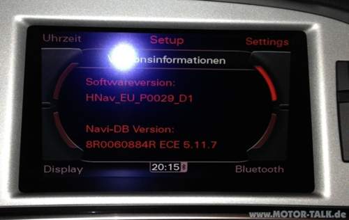

Hier. Sieht bei mir allerdings irgendwie anders aus.
Weil du mit Blitzlicht fotofiert hast :D
.... das ist der SW stand von Navi Rechner. -nicht vom MMI
