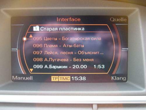

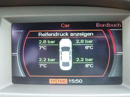

Das Problem hab ich lokalisiert und beseitigt. Die FW 6030 wurde geflasht und das MMI läuft bestens!
Hier ist der Beweis (Bilder unten) für die Klugscheißer, Dickköpfe, Skeptiker und Schmarotzer, die das Forum mit ihren sinnlosen Beiträgen vermüllen…
Vielen Dank an die Forum- Mitglieder, die mit logischen und sachlichen Vorschlägen versucht haben beim Problem zu helfen! Für die, wie immer mein RESPEKT und frohes Osterfest!!!

Ach ja, noch eine Sache: KANNST DU DEN TEXT AUF DEM ZWEITEN FOTO LESEN??????????
