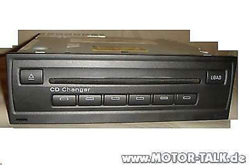

Hi ihr,
ich habe eine Frage.
In fast alle Anleitungen steht das man das MMI Update über den CD Wechsler oder so machen soll.
Ich habe aber lediglich einen Slot im Handschuhfach und 2 Slots für SD Karten. Hoffe ihr wisst was ich meine.
Kann ich die UpdateCD trotzdem dort einlegen? Habe nämlich keinen Wechsler.
Vielen Dank für eure Hilfe im Voraus.
Peter

wieviele CD´s kannst du in deinem slot rein?
normal müssten es 6 CD´s sein die du da rein kannst. eins nach dem anderen...
hast du unterhalb 6 so kleine tasten die leuchten?
mfg

habe einen Slot und drunter 2 SD Karten Einschübe.
Habe unterhalb aber keine Knöpfe für Wechseln von CDs.
Auf dem Bild das Linke Gerät: http://data.motor-talk.de/.../hsf-fl-500115159155511990.jpg
So sieht es bei mir aus.
Danke
Das "Linke" Gerät hat auch einen CD Slot, da musste dann halt die CD's einzeln "Installieren".
Bitte korrigiert mich falls ich falsch liege, aber so würde ich mich anstellen...

Ja das es CDs liest ist klar. Nur fast alle schreiben das die UpdateCds in Wechsler sollen. Deswegen habe ich sie jetzt mal nicht da rein gesteckt.
Wie sieht es aus. Muss man eigentlich nach dem Update noch über Diagnose was freischalten?
Danke

...Single-CD-Laufwerk,Serie(bei Dir mit AMI[Slots]) CD-Wechsler ,Sonderausstattung...Du hast aber ein FL,also MMI 3G...ich glaube da geht ein Update mit CD nicht....bemüh mal die SuFu.....

Soory. Hab grad gesehen das auf dem Bild noch eine SIM Karte mit abgebildet ist. Diesen SLOT habe ich nicht. Also 2G sollte es sein.
du hast auch das 3G aber ohne sim slot.
wieso möchtest du den ein update machen?
bei deinem system geht das auch.aber anderst wie beim älteren 2g system.
für dein system wird eine andere update cd benötig.

Ich dachte 3G hat man nur wenn man im mittleren großen Knopf nochmal einen Knopf hat?
Diesen habe ich auch nicht.
Ich dachte es schadet nicht auf 5570 zu sein :-)

....ab dem FL ist es immer das 3G....der "Knopf" ist der Joystick vom Navigation-Plus(Sonderausstattung)....

Ah OK. Dann bin ich schonmal um einiges schlauer.
Dann hat sich denke ich mal alles erledigt. Habe nämlich nach 2G geschaut.

du hast das MMI 3G low als mit der DVD navigation.
das MMI 3G HIgh(plus) hat festplattennavigation und kann auch DVDs abspielen.
wenn du keine probleme hast,dann brauchst du auch kein update.
