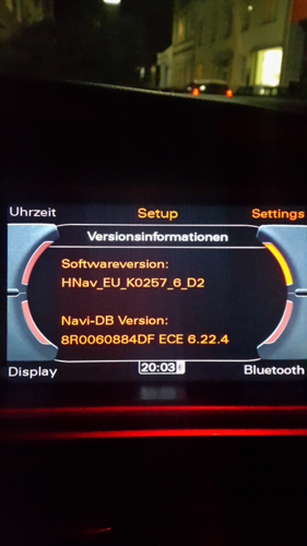

Mal eine frage
Ich habe einen 4f mmi 3g ...
Bekannter hat einen 4g bj 2015
Kann ich von seiner navi sd Karte,meine navi Karte aktualisieren ??
Das wäre meine jetzige
Nein!
Alle 3G müssen beim Freundlichen freigeschalten werden!
Hmm...okay ...kann mir den einer evtl sagen wie alt oder aktuell meine jetzige Software ist ?
Blicke da mal garnicht durch
Aktuell ist ECE 6.27.2 (Karte) - demnach ist deine schon etwas älter. Schätze mal 2014 oder 2015
Die MMI Software ist bei dir Aktuell. (Anscheinend schon einmal "Privat" geupdatet, da Endung D2 -Original nur D1)
Kann gut möglich sein das der vorbesitzer da was gemacht hat,habe das Fahrzeug jetzt ca 1.5 Jahre,gut heisst dann für nach diesem Software stand (navi) zu suchen ! Danke dir für die Info
