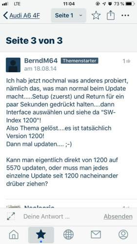

Ich hab jetzt nochmal was anderes probiert, nämlich das, was man normal beim Update macht.....Setup (zuerst) und Return für ein paar Sekunden gedrückt halten....dann Interface auswählen und siehe da "SW-Index 1200"!
Also Thema gelöst....es ist tatsächlich Version 1200!
Dann mal updaten.... ;-)
Kann man eigentlich direkt von 1200 auf 5570 updaten, oder muss man jedes einzelne Update seit 1200 nacheinander drüber ziehen?

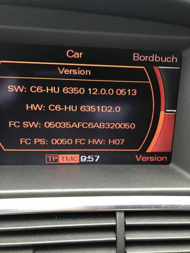

Hallo, ich habe eine Frage bezüglich ganzen MMI Version und Kartenmaterial. Letzen Monat habe ich mir Audi A6 4F gekauft mit der Uralten Version drauf also alle erste würde ich behaupten. SW:C6-HU 6350 12.0.0.0513(siehe Anhang auch) .
Kann mir irgendeiner sagen ob diese Version irgendwas mit dem Karten Material zutun hat?
Hintergrund: Ich möchte wohl aktuelleren Karten Material DVDs nutzen als jetzt(Software Stand wohl 2006)allerdings kann mir keiner sagen ob ich überhaupt irgendwas nutzen kann.
Vielleicht gibt es eventuell aussagen wie bis Baujahr 2015 kann man noch Karten Material nutzen mit der Version 6350(erste Version)oder so.
Vielleicht bin ich komplett falsch und diese beide Dinge hängen gar nicht zusammen(das wäre schön)dann könnte ich irgendwelchen DVD nutzen(nicht unbedingt neusten weil die richtig viel Geld kosten).
Ich bedanke mich in voraus!

Auf Deinem Bild sehe ich 6350.

Kontolliere deinen SW-Stand doch mal wie vom TE in diesem Chat beschrieben. (siehe Foto)

6350 ist der Gerätetyp.
SW Stand MMI system ist 1200.
Das hat mit dem Navi nichts zu tun!
Es kann sein das du ein zwischenupdaze benötigst um das Aktuelle Kartenmaterial zu laden.
Oder du versuchst es mal mit dem Stecker ziehen Versorgunsspannung am Navirechner(oder Sicherung) danach die Aktuelle DVD einlegen.
Ev. Klappt es auch ohne Zwischen Update.

Ich bin damals von 1200 direkt auf 5570 gesprungen und hatte keine Probleme. Jede CD 2x durchlaufen lassen um sicherzustellen, dass alle Updates gemacht wurden. Hat ca. 20 Minuten gedauert. CD2 habe ich weggelassen, da eh kein Telefonsteuergerät verbaut ist.
Erst DANACH habe ich die Navi DVD von 2011 auf 2017 geändert, kann dir also nicht sagen, ob die aktuellste DVD mit altem SW-Index läuft.
