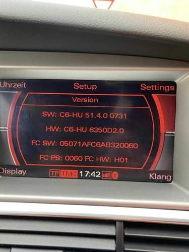

@asci01 schrieb am 25. Juli 2018 um 15:20:07 Uhr:
Hallo Gemeinde. Hat zufällig jemand von euch noch das Update und kann es mir leihen oder billig überlassen ? Komme aus Duisburg
Was für eines habe ich, ist es aktuell????
2G hast du. Hast die vorletzte Version
Erste Zeile 51.4.0 => Version 5140
Letzte Version ist 5570.
Also könnte man ein Update machen.
Kann man muss man aber nicht!
Wenn dann das Tel. STG nicht updaten, da geht oft was schief!
