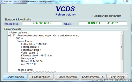

Hallo Jungs, vielleicht kann mir einer helfen......
ich habe lezte woche MMI Update selber gemacht bei meinem FL von P0022_D1 auf K0257_5_D1, alles super geklappt...
hatte dann 3 fehler im speicher:
1: 03175 hab ich gelöscht
2: 03276 hab ich auch gelöscht
nun hab ich noch ein Fehler der sich nicht löschen lässt.
3: 03157 - Funktionseinschränkung wegen Kommunikationsstörung???:confused:
wenn ich den lösche dann kommt er wieder???
was soll ich machen?
danke
PS: Batterie hab ich nicht abgeklemmt ist nach Update aufgetreten...
03157
Hast Du schon die Busruhe abgewartet und den Fehler nochmal gelöscht(wenn er denn noch vorhanden war)??
Ansonsten deutet der Fehler auf eine Falsche Codierung/Paramentierung hin,könnte mit den beiden oberen Fehlern in zusammenhang stehen sollte aber dann auch verschwinden?
ja ich versuch es seit paar tagen zu löschen aber kommt wieder....
kann sein das es irgendwie nach dem update die nachgebaute Alarmanlage stört da sie ja auf alte Software programmiert war?
kann ich irgendwo meine Alte Codierung herausfinden?

Alle codierungen, wenn Du noch den gleichen Lappi benutzt, werden im Debugordner abgespeichert, wenn Du die alte Codierung nachsehen möchtest.

ja danke Jonnyrobert, ich hab Sie gefunden :D bei mir war die erweiterte Ölanzeige aktiviert... jetzt ist der Fehler weg;)
Sehr schön ;)

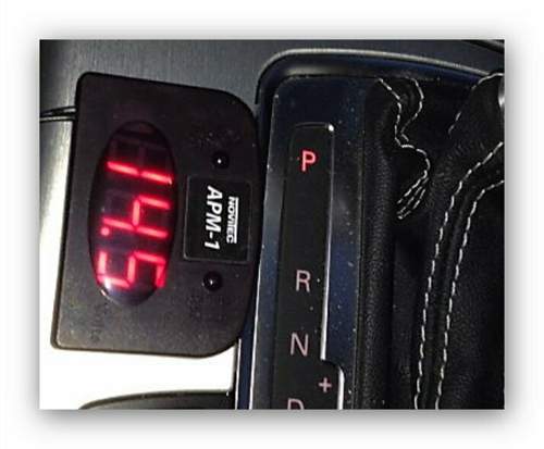

Schade... denn ein zwei Fehler, die mit den Updates eigentlich hätten behoben werden müssen, sind immernoch vorhanden. (Batterie "entlädt" sehr schnell innerhalb von Minuten bei Zündung... Öffnen/Starten ohne Schlüssel funktioniert nur sporadisch...)
Dann ist entweder mit dem Update wohl was schief gelaufen (wurde nicht richtig/gescheit durchgeführt) oder die Fehlersuche muss woanders fortgesetzt werden.
Trotzdem danke für die schnelle Antwort. :)
Eine intakte 110 Ah Batterrie müsste 10 Minuten lang 660 (!) Ampere liefern bis die wirklich leer wäre, ich wüßte nicht welche Verbraucher im Wagen soviel Leistung (bzw. Strom) fordern könnten....
Beim MMI Update wird nur das MMI geupdatet, für das BEM und das Steuergerät für Zugriffsberechtigung gibt es separate Updates, die direkt am betroffen Steuergerät durchgeführt werden.
@Atomickeins schrieb am 2. September 2015 um 18:37:42 Uhr:
Dabei darf mal die Batterie Zustandanzeige im MMI nicht mit der tatsächlichen Ladung der Batterie verwechseln !!
Bitte mal direkt an den Polen messen oder im Ziggianzünder !
@Senti:
ich weiß das und habe selbst schon oft genug darauf hingewiesen :) Mich hat nur das mit den paar Minuten stutzig gemacht denn das ist eigentlich gar nicht möglich es sei denn die Batterie ist defekt oder wird nicht mehr richtig geladen.
Ich habe mir um die Spannung immer im Blick zu haben ein kleines Messgerät in Auto geklebt was an der Bordsteckdose im Fond eingesteckt ist - so habe ich immer im Blick ob die Lima genug Ladespannung liefert oder die Batterie ohne Motor noch halbwegs stabil ist....
