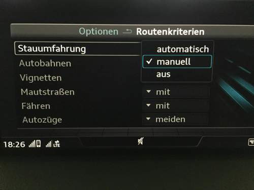

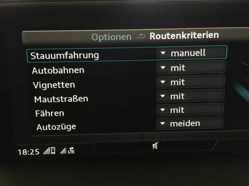

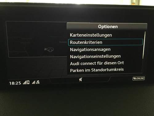

Das ist nicht richtig, ich habe das auf manuell gestellt, und bekomme dan ein Hinweis "es gibt eine bessere route" die man dann mit rechten Klick auf touchpad sehen kann.
Werde heute Abend nach schauen wo man die Einstellung für diese Funktion hat.
Gruss
Edit:
Das stellt man in Routenkriterien ein. Siehe Bilder
Danke sizzle......
" Manuell " bedeutet dann, dass das Navi fragt ob es soll und der Fahrer bestätigen muss? Oder dass der Fahrer grundsätzlich alles manuell anfordern muss ?
Manuell bedeutet, dass das MMI selber ständig nach einer besseren Route (bei gemeldeten Staus) sucht und Dir dann, wenn es was findet, die Zeitersparnis anzeigt und Du nur manuell wählen mußt, ob Du das machen möchtest oder nicht. Also genau das, was man braucht. :)

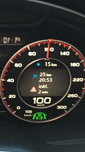

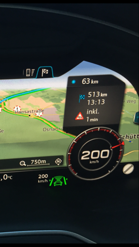

witziger finde ich das du bei 200kmh Bilder vom Navi machst, spricht wohl echt für den Side Assist :D
am 26. Mai 2016 um 20:21
Lane Assist ;)
Tatsache, die Blinkedinger bringen da wohl nicht viel :D
Meine Hände sind immer auf dem Lenkrad, das Bild hat mitfahrer aufgenommen. :D
