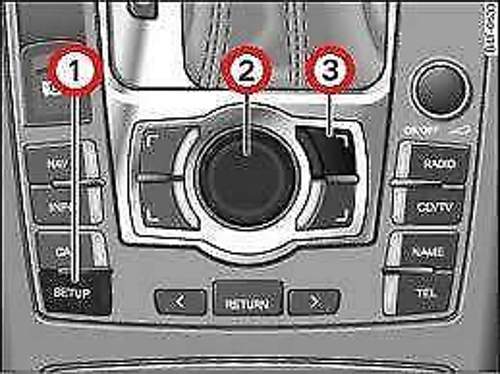

Mach mal ein MMI Reset ! (siehe Bild)
Tasten gleichzeitig drücken
Mmi-reset

hat der MMI-Reseet geholfen ?
